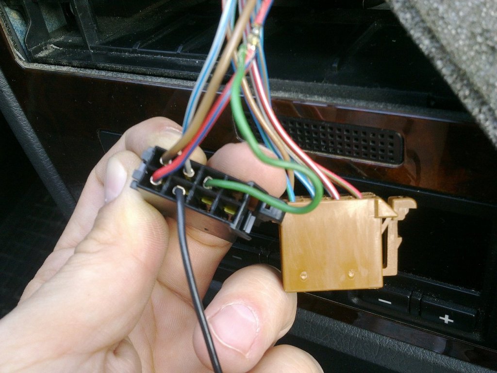

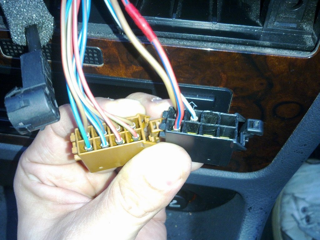

W mojej B5 z 98r miałem podłączone niefabryczne radio Blaupunkt Modena rd148 w którym i tak nie działało cd.
Mam oryginalne radio audi Chorus Blaupunkt które chciałbym podłączyć...no i pewnie standard czyli nie działają tylne głośniki.
Na załączonych fotach widać że brązowa kostka posiada piny na wszystkie głośniki (sprawdziłem kolory przewodów z tyłu i przodu), a fabryczne radio
jedynie 4 piny na środku na przednie głośniki. Czy to radio trzeba jakoś specjalnie przekodować na Chorusa?
Głośników jest w sumie 6, z przodu 2x tweetery, 2x w drzwiach, z tyłu 2x w półce chyba aktywne bo wyglądają inaczej niż te w drzwiach.
Wydaje mi się że ktoś wcześniej coś przerabiał lub przekodowywał radio pod tego blaupunkta modena, chyba że mówię głupoty to bardzo proszę szanownych forumowiczów obcykanych w temacie o
poradę jak włączyć tył. Dziękuję i pozdrawiam. W załączeniu zdjęcia (1 - złącza w radiu chorus, 2 - wtyczki które zastałem po wyjęciu radia, dodatkowy zielony kabalek podlutowany, dodatkowy czarny od czegośc co się wpinało w antenę, sperator antenowy?, 3 - obezna instalacja przywrócona do fabrycznej)
EDIT 1. Dołączyłem zdjęcia tylnych głośników.
EDIT 2: Z tego co się zorientowałem zielony przewód na drugim zdjęciu był podlutowany pod 12V i wpięty w pin w kostce który odpowiada za 12V po stacyjce (nie działało), a czarny przewód wpięty w pin odpowiadający za sterowanie anteną i jest to separator. Teraz działa tak samo dobrze i łapie wszystkie fale jak z wpiętym separatorem.

Na załączonym zdjęciu brakuję jeszcze kostek.
No właśnie problem chyba tkwi w tym że nie mam więcej żadnych kostek w instalacji, sprawdzałem głęboko wymacując czy czegoś tam jeszcze nie ma i nic. Jest tylko kostka czarna, brązowa i wyjście od anteny...
Czy były jakiekolwiek fabryczne radia w audi o szerokości 22cm z wyjściem z radia na 4 głośniki? Bo wygląda to jak standardowa instalacja jak w każdym innym aucie po "normalne" radio.
Ewentualnie czy rozwiązaniem tego problemu delikatnie obchodząc temat nie byłoby dołożenie jakiegokolwiek wzmacniacza 2 kanałowego na tył i podciągnięcie kabelków do przodu które podłączyłbym pod wyjście w radiu w którym powinna być kostka mini iso. Jest tam chyba wyjście na sterowanie wzmacniacza, zasilanie i głośniki jeżeli dobrze wyczytałem w internetach.
