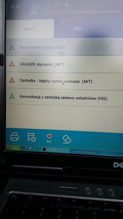

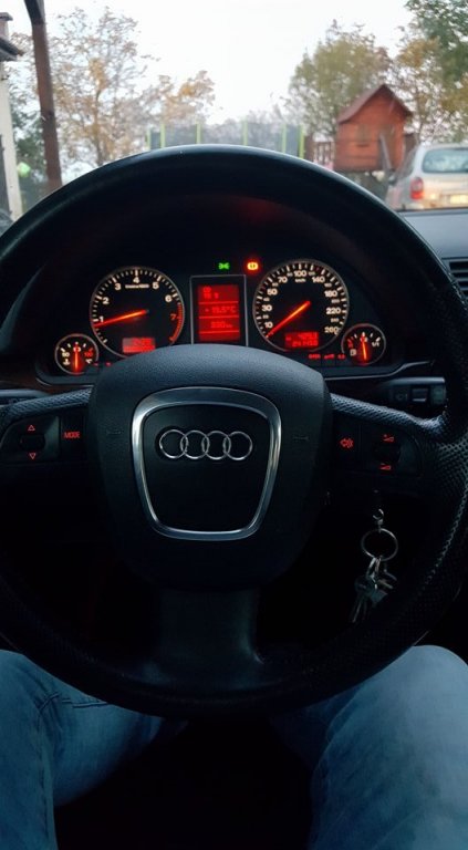

W3tO Opublikowano 18 Października 2017 Opublikowano 18 Października 2017 (edytowane) Witam dzis ogarnąłem sobie kiere z B7 Multi trójramienna i tutaj pytanie sie nasuwa czy da sie ogarnąc zeby przyciski na kierce działały .? (Wymieniona Tasma,/Mod/Kiera) Odblokowanie FIS jakiś czas temu dolączyłem sobie manetke od Fisu mam czerwony fis po czym dzwoniłem do gościa to mi powiedział ze tylko na kolorowym mozna odblokowac FIS. Czy ktos potrafi rozczytać z numeru vin jaki licznik bede potrzebował(WAUZZZ8E33A338506)*LICZNIK W KOLORZE * *Byłem dziś u kolegi próbowaliśmy TEXA,KTSem ogarnąc odblokowanie ale nie mogliśmy znaleźć (+Mielismy problem zeby usunąć te błędy KTS'em albo Texa ) Skąd wziąć ,,Kod Centralki EUS'' *Hasło* podejrzewam że to nie chce nas puścić . Ktoś to przerabiał ? Ktoś ogarniety z okolic WROCŁAWIA ogarnia temat? EDIT: Odłączyłem komputer wszystko musiałem kalibrowac poziom skrętu,ABS hasło login bo nie zapisałem ze starego mod(Odziwo KTS sam sobie wyszukał i poradził ale z tym EUS mnie i kolege zadziwiło ) Edytowane 18 Października 2017 przez W3tO

GOLI Opublikowano 29 Października 2017 Opublikowano 29 Października 2017 (edytowane) Sam osobiście montowałem manetkę i uruchamiałem fis na takim wyświetlaczu co u Ciebie,więc da się... z tego co czytałem to kiera z b7 też będzie działała. Przeczytaj cały post w dziale DIY, tam jest to ładnie opisane i według tego robiłem. Programowanie robiłem starym,poczciwym vag comem 311.2 i niebieskim kabelkiem viakena Edytowane 29 Października 2017 przez GOLI
elmo814 Opublikowano 29 Października 2017 Opublikowano 29 Października 2017 żeby działaly przyciski od radia w b6 zmien radio na b7
W3tO Opublikowano 29 Października 2017 Autor Opublikowano 29 Października 2017 700 zł kierownica z Wiązką/Modułem ogólnie komplet z B7 + za 2 zł, 2 kostki
