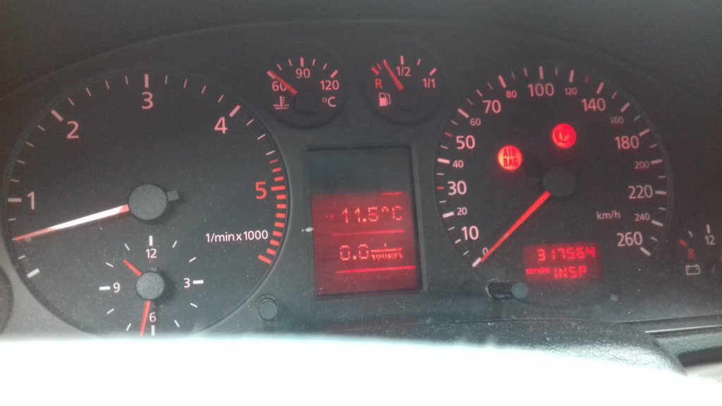

Witam mam problem z komputerem audi a4 bo 1999r . Tablica wyświetlacza pokazuje słabo kreski jak jest jasno to już nic nie widać i parametry z kosmosu np spalania w ogóle nie pokazuje . Nie wiem czy wymienić zegary z wyświetlaczem czy cały komputer dodam że wskaźnik paliwa też źle pokazuje a plywak jest dobry . Miała silnik 2.5 a przed tym jak kupiłem został wymieniony na 1.9 . Jaki może być problem ? Z góry dziękuję
Wyświetlacz jedynie nadaje się do wymiany. Co do wskazań paliwa to podaj numer licznika bo być może masz z a6.
Co do spalania to sprawdź czy do licznika jest podpięta czerwona kostka i pin nr 1 w niej
Widzę też, że obroty Ci zaniża więc pewnie kodowanie też złe
Edytowane przez Fazii
Ok dzięki sprawdzę a obroty powinny byc wyzsze ? jak jadę 140 to nawet 2 tysięcy obrotów nie mam
Przy 140 km/h i skrzyni 5g powinieneś mieć jakieś 2800 obrotów
Czyli wygląda, że zegary cały czas mają kodowanie pod V6
Mam skrzynie 6 biegowa
Zapomniałem dodać że to diesel 1.9 tdi 130 koni
Jaki kod silnika? 130km to już pewnie na pompowtryskach i ecu z CAN.
Prawdopodobnie ecu nie bardzo gra z tymi zegarami.
