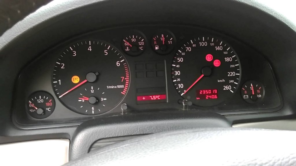

Wyświetlacz temperatury zewnętrznej Audi A4 b5
Witam wszystkich mam problem z podłączeniem  Wyświetlacza temperatury zewnętrznej w liczniku jest jakiś schemat czy coś
Pin 1 - zasilanie( +12 za zapłonem)
pin 3 - sygnał z czujnika temperatury
pin 5 - masa
