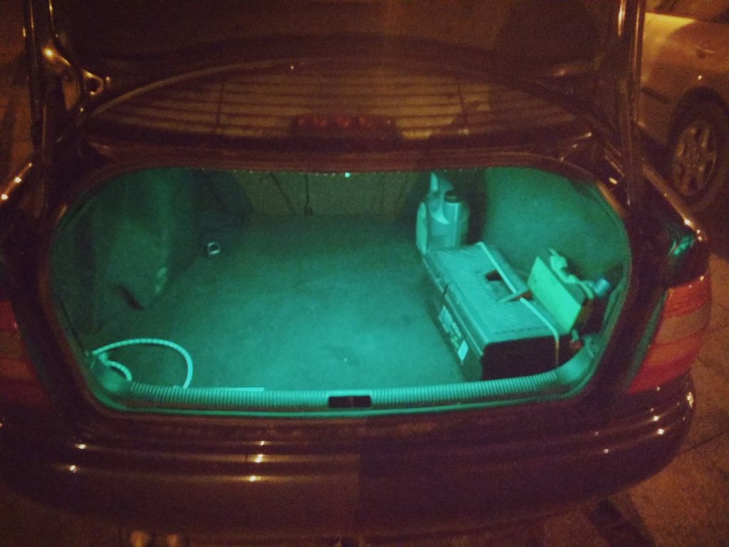

Bobi1104 Opublikowano 17 Listopada 2017 Autor Opublikowano 17 Listopada 2017 6 minut temu, Arek8888 napisał: Panowie, a żeby wymienić żaróweczki w tylnych słupkach w sedanie, trzeba ściągać słupki? Oraz aby wymienić w bagażniku, czy trzeba zdejmować tylną półkę? W tylnych słupkach wystarczy zdjąć te plastikowe klosze wyjdzie żarówka razem z oprawka i kabelkami więc wystarczy wymienić żarówkę , w bagażniku jest to samo na samym środku jest żarówka też wystarczy to podważyć śrubokrętem małym płaskim i wychodzi całość ja u siebie wyciągnąłem to i na całej długości przykleiłem pasek LED po południu zrobię zdjęcie i pokażę Ci efekt bo moim zdaniem wyszło super i polecał bym każdemu to
Arek8888 Opublikowano 17 Listopada 2017 Opublikowano 17 Listopada 2017 20 minut temu, Bobi1104 napisał: W tylnych słupkach wystarczy zdjąć te plastikowe klosze wyjdzie żarówka razem z oprawka i kabelkami więc wystarczy wymienić żarówkę , w bagażniku jest to samo na samym środku jest żarówka też wystarczy to podważyć śrubokrętem małym płaskim i wychodzi całość ja u siebie wyciągnąłem to i na całej długości przykleiłem pasek LED po południu zrobię zdjęcie i pokażę Ci efekt bo moim zdaniem wyszło super i polecał bym każdemu to Dzięki za wyjaśnienie. W takim razie dzisiaj spróbuję raz jeszcze je wyjąć, bo wczoraj nie byłem pewien i nie chciałem czegoś połamać. Na pasku LED oświetlenie jest pewnie mega mocne, takie coś widziałem chyba u Wazzupa na youtubie, efekt faktycznie mega
Bobi1104 Opublikowano 17 Listopada 2017 Autor Opublikowano 17 Listopada 2017 10 godzin temu, Arek8888 napisał: Dzięki za wyjaśnienie. W takim razie dzisiaj spróbuję raz jeszcze je wyjąć, bo wczoraj nie byłem pewien i nie chciałem czegoś połamać. Na pasku LED oświetlenie jest pewnie mega mocne, takie coś widziałem chyba u Wazzupa na youtubie, efekt faktycznie mega Mój bagażnik ma zielone podświetlenie LED zrobione z taśmy RGBW ale mój aparat nie jest w stanie tego uchwycić
Arek8888 Opublikowano 17 Listopada 2017 Opublikowano 17 Listopada 2017 20 minut temu, Bobi1104 napisał: Mój bagażnik ma zielone podświetlenie LED zrobione z taśmy RGBW ale mój aparat nie jest w stanie tego uchwycić Rzeczywiście, w porównaniu do fabrycznego oświetlenia różnica jest kolosalna. Teraz to i ja to u siebie zrobię A powiedz jak to podłączyłeś? Bezpośrednio pod jedną z lampek w bagażniku i zapala Ci się po otwarciu klapy, czy masz jakiś oddzielny włącznik?
Bobi1104 Opublikowano 17 Listopada 2017 Autor Opublikowano 17 Listopada 2017 6 minut temu, Arek8888 napisał: Rzeczywiście, w porównaniu do fabrycznego oświetlenia różnica jest kolosalna. Teraz to i ja to u siebie zrobię A powiedz jak to podłączyłeś? Bezpośrednio pod jedną z lampek w bagażniku i zapala Ci się po otwarciu klapy, czy masz jakiś oddzielny włącznik? Wyjąłem środkowa lampkę odciąłem z niej końcówki i przylutowalem do paska LED , zapalają mi się po otwarciu bagażnika
