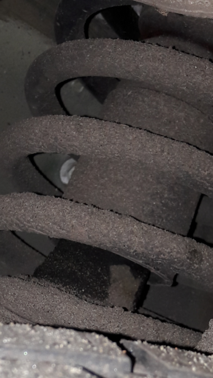

przeglądając amory przed chwilą z przodu z lewej strony znalazłem coś takiego :
Amor strzelił i do wymiany...
