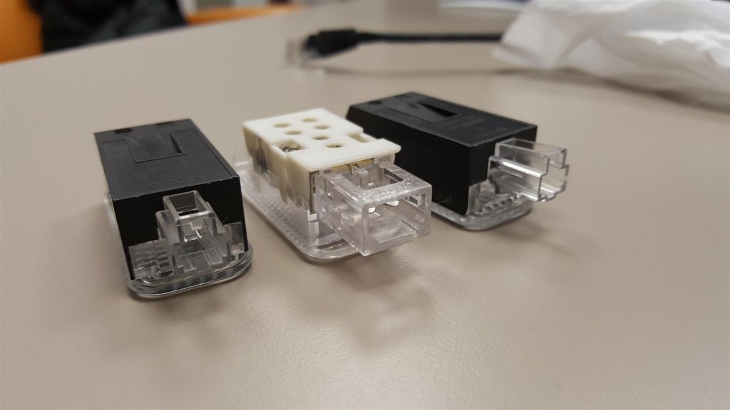

Kupiłem najpierw lampki do QQ1 ale coś mi się nie zgadza.
Dwie czarne LED z wąskim wejściem i jedną białą Halogen na szerokie złącze.

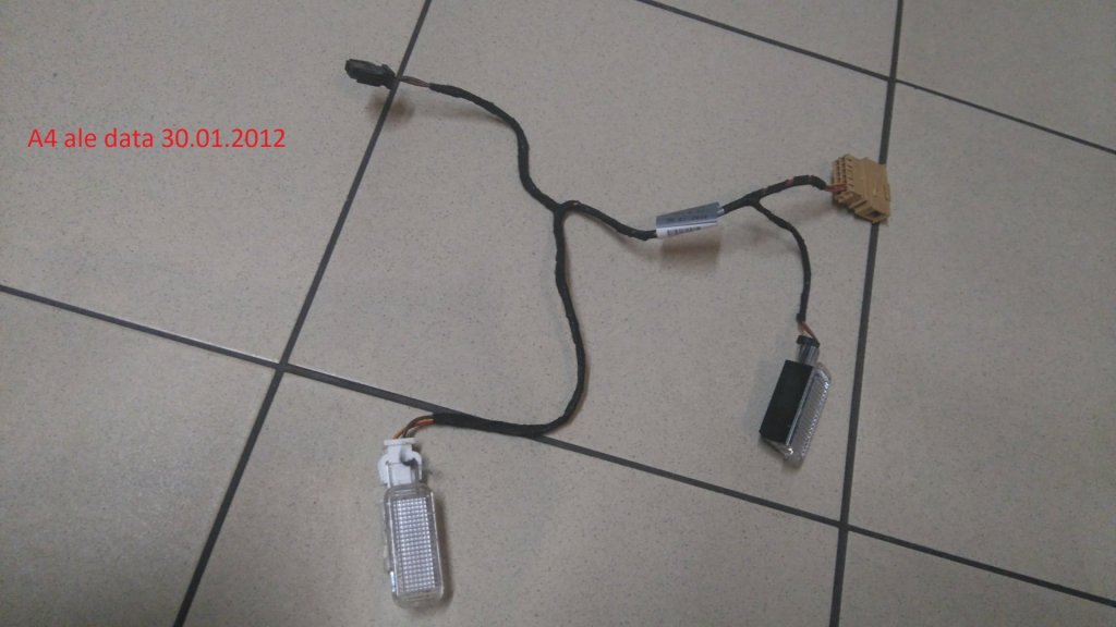

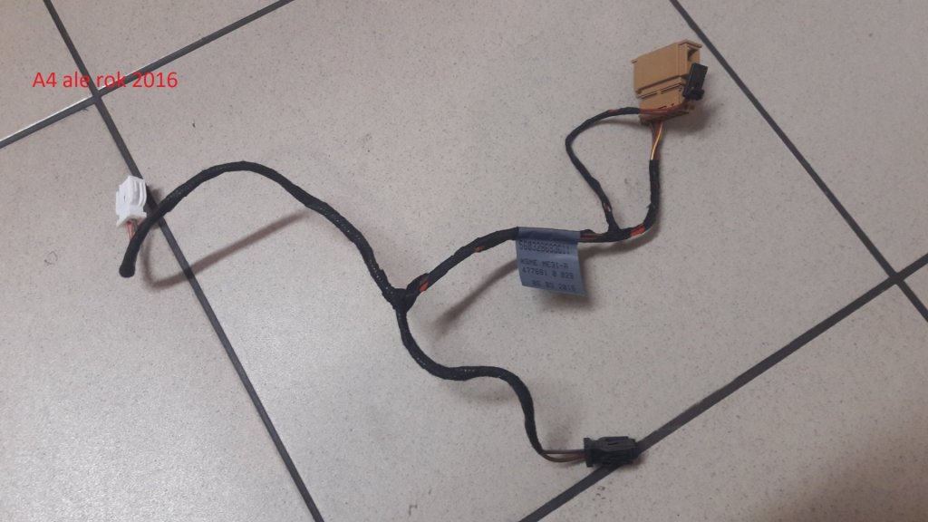

Znalazłem aukcję z numerem wiązki 8K0971679A ale Kobita nie wie, która będzie pasowała.
Wszystkie mają ten sam numer.
A jak dobiera niby do A4 to coś kostki się nie zgadzają do tego co kupiłem.

To co masz na zdjęciach to masz oświetlenie do schowka :)
Pierwsze zdjęcie owszem. A pozostałe 3 wiązki widać pod spodem?
To samo
1x do oświetlenia schowka
1x do oświetlenia no pasażera
1x do sygnalizacji otwarcia schowka
Poznaje po brązowej wtyczce, ze to do schowka

Byłem przekonany, że
pierwsza lampka schowek
druga nogi pasażera
trzecia nogi kierowcy
W takim razie którą wziąć do schowka i nóg pasażera?
Oświetlenie nóg kierowcy to oddzielna lampka, do której będziesz musiał dorobić instalację, a do oświetlenia nóg pasażera i schowka to każda z tych zdjęć co wstawiłeś powyżej się nadaje.
Czy pierwsze i drugie zdjęcie nie ma różnej brązowej wtyczki?
Wtyczki są te same, natomiast na zdjęciu pierwszym masz w tej wtyczce włożoną kostkę z kawałkiem instalacji.
