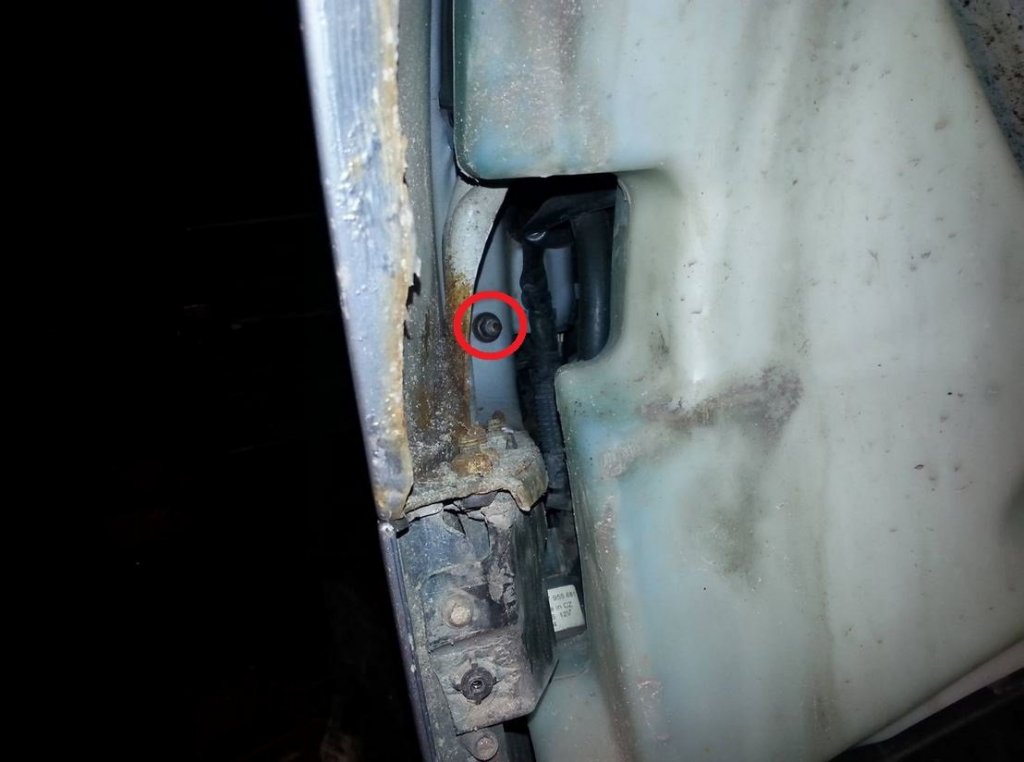

26170286_1562015137216760_2936937680971108826_o.jpg26170484_1562015287216745_5313371776727048929_o.jpg26173713_1562015380550069_3265970007316189834_o.jpg
Mi chodzi o te 4 śruby, wygląda to tak jakby one też trzymały zderzak, chociaż dzisiaj jak to zobaczyłem ponownie to zaczynam powątpiewać. Czy je trzeba odkręcać aby zdjąć zderzak?
Tego nie ruszaj. Odkręcasz tylko 2 nakrętki na wprost, widać je na drugim i trzecim zdjęciu.
