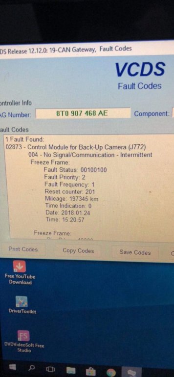

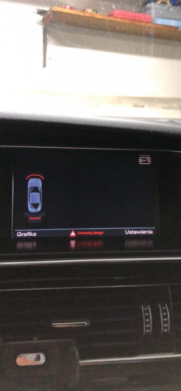

Witam ostatnio montowałem kamerę cofania włącza się ekran tak jak by od kamery ale jest cały czarny na sterowniku jest błąd widoczny na zdjęciu na drugim jest pokazane co właśnie się robi jak włączę wsteczny bo jak włączę przyciskiem od parktronika a nie mam wbitego wstecznego to wyświetla się samochodzik z punktami ile można podjechać proszę i pomoc
Brak zasilania ,przerwa w CAN badz uszkodzony sterownik kamery.
Zasilania czego ?no sterownik podobno 100% sprawny kodowanie przyjmuje włącza tez ekran przerwa w can chodzi ci o ze kable mogą być przerwane ale czy by sterownik wtedy przyjmował kodowanie i dało by się na niego wejść ?

Masz w gateway blad "brak komunikacji ze sterownikiem kamery" ,wiec mozliwe przyczyny podalem wyzej.
