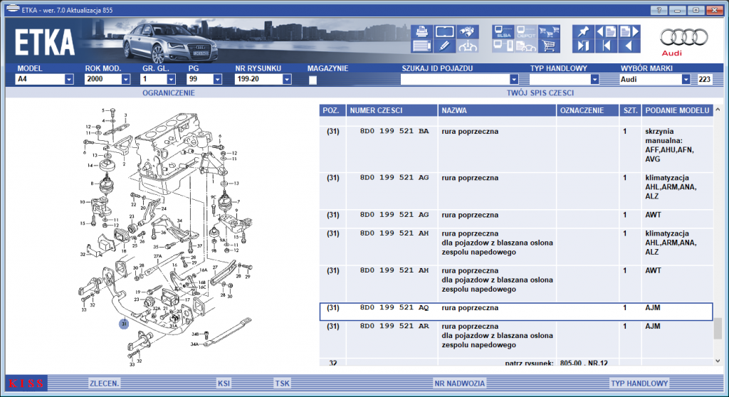

Paniowie i Panie czy ta rura która idzie pod chłodnicą jest zamienna między rożnymi silnikami? np. czy każdy 1.9 tdi lub 1.8t ma taką samą?
Edytowane przez nitrouss
raczej tak, inna może być "dla pojazdów z blaszaną osłoną zespołu napędowego"   nr 8D0199521BA
A raczej nie .Bo według etki to AJM ma jeden numer tej rury...a inne silniki mają już inne
