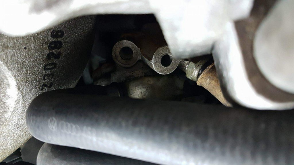

Tryska olej z podstawy filtra oleju. Pilnie POMOCY.
Witam. Mam wyciek oleju z podstawy filtra  oleju, a dokładnie z tego otworu po lewej.  Cos tam powinno być czy zaślepione??
Edytowane przez PatryK940913
Na fotce z neta też widać jakby ktoś wkręcił w ten otwór śrubę, więc  wyglada na to, ze ja nagle ja zgubiłem...
Co powinno być tam zamontowane?
W profilu masz 1.9 a po godzinie się okazuje że to 1.8:facepalm:. Sprawdzę rano u siebie ale w necie na zdjęciach jest wkrecona jakaś srubka
sitar, sorki to nie w mojej bryce akurat. Mogłem wpisać dla jasności że to 1.8
Jeśli nie rozwiązałeś problemu to napisz co to za furka i który rok bo podobną podstawę ma chyba 1.8 t 180km. W niektórych otworek ten jest zaślepiony a w niektórych dochodzi metalowa rurka. Szukaliście śrubki na osłonie ?
Dla sprostowania A4 b5 1.8 125km 1996r
Sprawę powinna załatwić ta śrubka N 0160241 N 0138115 lub dobierz jakąś. Niektórzy dają  tam czujnik temp. oleju.
