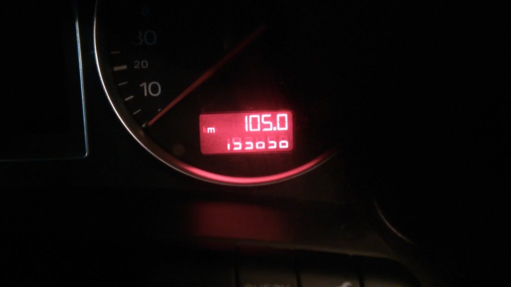

Witam mam taki oto problem szukałem na forum lecz nie znalazłem wszędzie tylko o wymianie FIS-a
mianowicie mam problem z wyświetlaniem się na zegarach licznika km/daty i godz.
W km mi się nie wyświetla praktycznie w cale jeśli przełączę na mile to widać wszystko na obu zegarach
Załączam zdjęcie z mojego a4 b6 2002r.
Proszę o pomoc jak to naprawić albo gdzie i za ile mniej więcej
do rozebrania licznik i sprawdzenie połączeń między wyświetlaczem a płytą licznika. Niestety nie mam wiedzy czy jest to połączenie lutowane czy poprzez taśmę elastyczną. Będziesz widział jak rozbierzesz licznik.
Tam akurat jest gumka. Pewnie zatrzaski nie są dociśnięte. Rozebrać, poprawić, złożyć od nowa.
