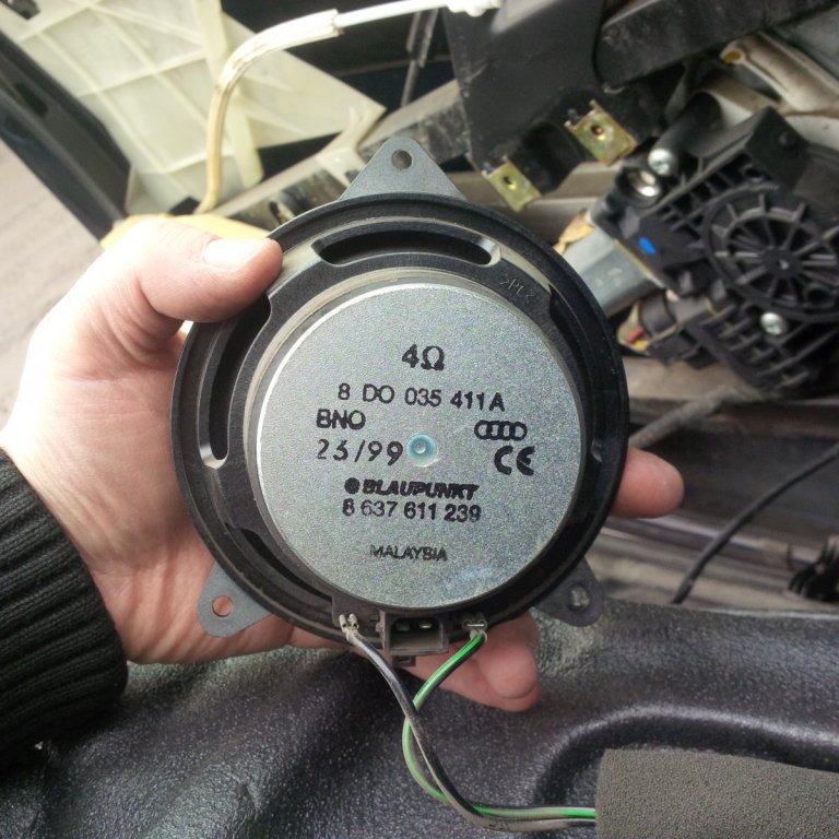

Witam potrzebuje sie dowiedziec jakie glosniki fabrycze sa w przednich drzwiach? chce dokupic cos w podobnych parametrach zeby graly w miare na samym radiu

Z przodu są głośniki 130 mm + tweetery nawysokości klamki.
Co do głośników 130 mm (wooferów) to u mnie siedziały blaupunkta 8D0035411A (dodane zdjęcie).
Można zamienić na jakieś afermarketowe + adaptery do A4 B5, albo kupić 165 mm i trochę porzeźbić:
Osobiście zdecydowałem się na pierwszą opcję i właśnie czekam na Hertze 130.3.

Dzięki za odpowiedź wlasnie chodzi o zestaw bez wiekszego rzezbienia.Chyba ze zostawic orgnelne tweetery i wymienic same glosniki?
Pewnie, jak najbardziej.
Tylko pamiętaj, że bez względu na to na co się zdecydujesz będziesz musiał się przeprosić z lutownicą, żeby przelutować 2 przewody ;p

Ok dzieki za pomoc
