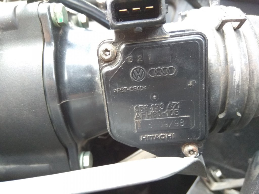

Przepływomierz ( trzy piny)
Na zapłonie
1,15 mV
4,18 mV
17,28 mV
Na włączonym
14,18 V
0,040 V
1,13 V
