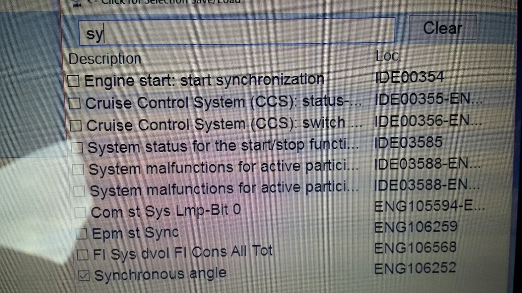

W dniu 20.05.2018 o 12:20, skoffice napisał:
Wartość kąta synchronizacji jest na innej pozycji (nie 191) Trzeba przeszukać dokładnie całą listę. U mnie z tego co pamiętam była  na pozycji oznaczonej 4-cyfrowo gdzieś  tak w 3/4 długości całej listy .(VCDS 17.1.3)
U mnie wygląda to tak ENG 106252
Rozumiem, że masz to w Advance Mesuring Values? A w zwykłych blokach pomiarowych? VCP chyba inaczej wypisuje ID wartości.

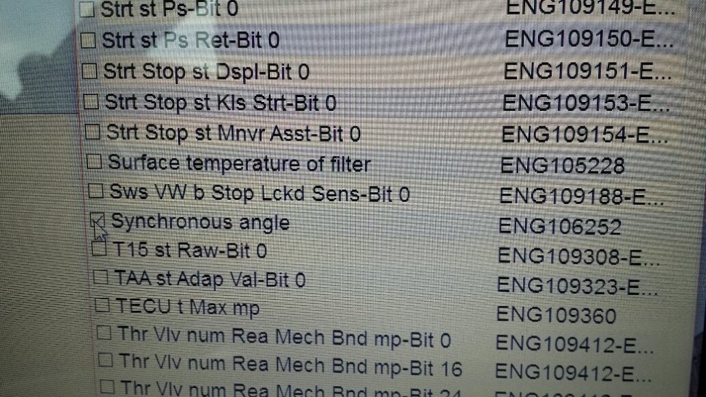

Tak kąt synchronizacji jest w  advance values. To jest VCDS nie wiem jak jest w VCP.
@czarek76 jeśli masz VCDS i chwilkę czasu to sprawdź proszę czy masz to w Advance Mesuring Values :)
