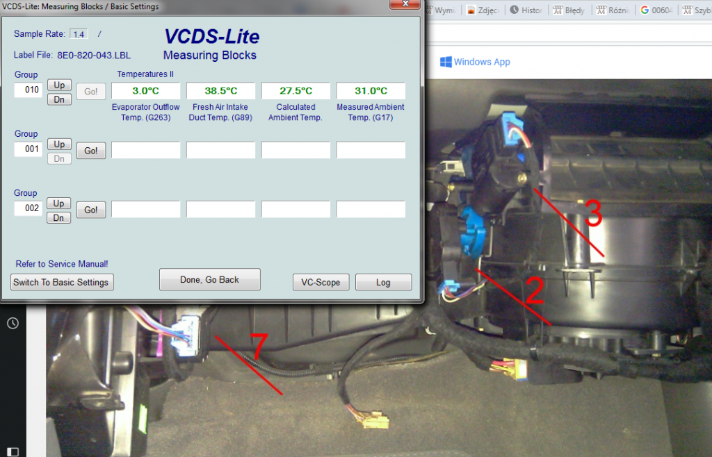

Panowie można prosić o zerknięcie na pomiary które zrobiłem Vagiem - miedzy lewym i prawym nadmuchem jest roznica ok 4 stopni- czy jest to w normie- prawa strona mniej dmucha to czuć - a tak ogolnie to dmucha ale wydaje mi sie że mógłby lepiej
pozniej zrobilem nastawy podstawowe klimy i nie chlodzil wogole tylko dmuchała co widac po 20 stopniach - po kilku minutach obnizyło do 10 ,8 i 4 stopni takze wmiare ok
natomiast dalej mam bład - to jest silniczek nr 2 - ale go wymienialem ( nr 2 na zdjeciu )  i sprawdzałem i działał wiec nie wiem co może z nim być jeszcze nie tak
00604 -  Potentiometer Positioning Motor for Air Flow Flap (G113)
        30-00 -  Open or Short to Plus
ktoś zerknie i pomoże ?
Masz obieg zamknięty włączony , ustaw silniczek w pozycji otwartej i odepnij wtyczkę ,zobacz czy dobrze chłodzi ,możliwe że wymieniony silniczek jest uszkodzony
Nastawy podstawowe możesz zrobić tylko wtedy jak nie ma błędów
