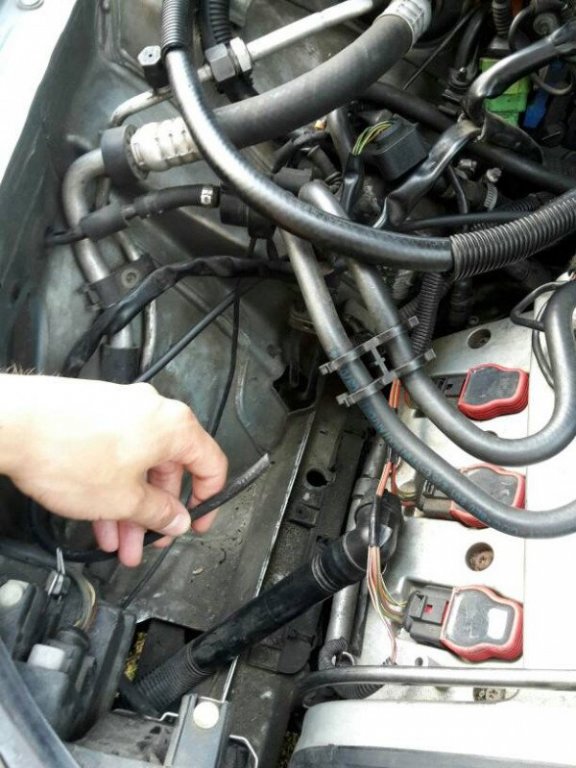

Witam wszystkich, z góry przepraszam za kolejny temat z podciśnieniem ale desperacja mnie do tego zmusza. Wymieniałem przewody podciśnienia i wszystko było by ładnie pięknie ale jeden z przewodów po dotknięciu był zupełnie luźny i sam się wypiął i teraz nie wiem gdzie go wpiąć ?:( dolina na maxa bo brakuje już pomysłów a auto ma mula konkretnego że aż trzęsie buda... na dołączonym zdjęciu widoczny problematyczny przewód. Silnik ASN 3.0 automat. Bardzo proszę o pomoc.

Dziwna sytuacja bo w tym miejscu nie ma żadnych przewodów podciśnienia. Ale z tego co widzę to idzie on zza bloku tak jak narysowałem? Nie jest to przypadkiem przewód podciścnienia do LPG?

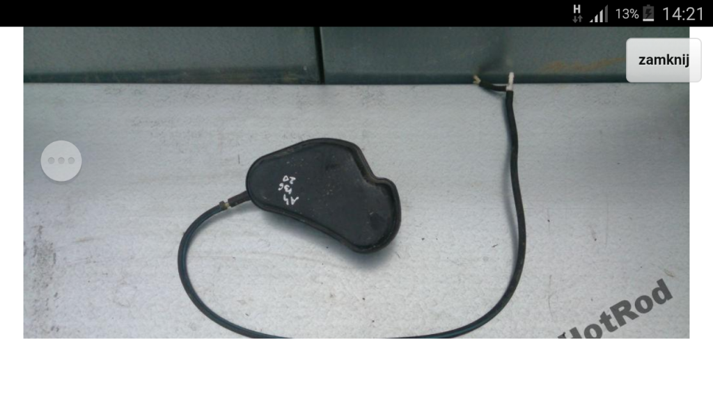

Na benzynie jest to samo. Przesledzilem juz pół samochodu i doszedłem do wniosku ze jest to przewód który idzie do akumulatora podciśnienia. Tylko nie mogę go zlokalizować... wie ktoś gdzie on się znajduje i jak się do niego dobrać ?
