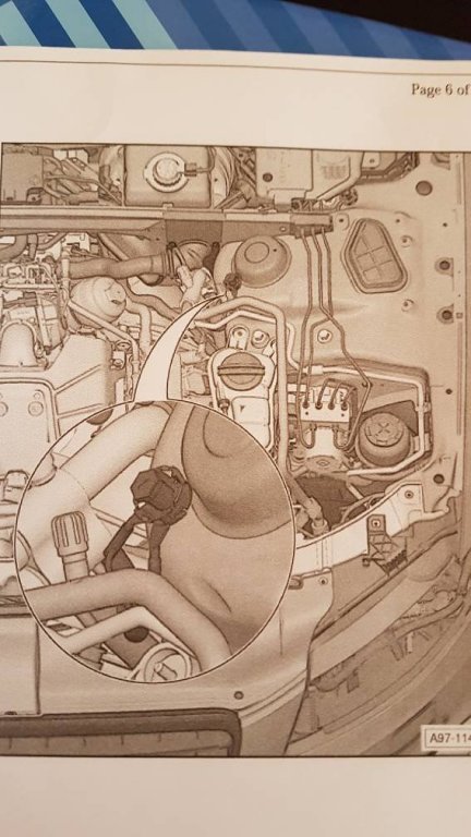

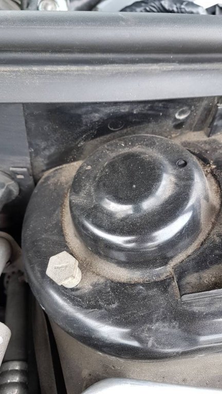

Proszę powiedzieć do czego powinien być pociągnięty drugi koniec kabla z tego punktu masy?
Patrząc od przodu auta jest to po jego prawej stronie na obudowie kolumny zawieszenia.
Jak widać u mnie jest jej brak a mam problem z autem i często przechodzi w tryb awaryjny. Bardzo proszę o pomoc.
Według ELSY wyglada to tak:
Zauważyłem też, że jak odepnę komputer silnika na 5-10 minut to bez trybu awaryjnego mogę jeździć całe dwa dni a problemy zaczynają się dopiero od trzeciego dnia.
Czy brak tej masy może mieć jakiś związek z przełączaniem się auta w tryb awaryjny?
Proszę o pomoc.
