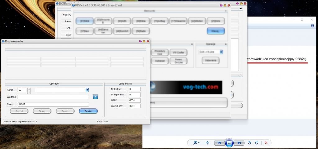

W Dopasowaniu, OK, poszukam tam. Czy kod, o którym mówicie to z tego:
Poszukam tutaj i dam znać !!!

Niestety, nic z tego nie wychodzi. W Dopasowaniu kanał 10 nie wykazuje żadnych danych oraz brak dostępu. Sprawdziłem od 1 chyba do kanału 65 i nic. Były po drodze jakieś wielkości cztero, pięcio, sześciocyfrowe, ale bez opisu, podpowiedzi, nie wiadomo czego dotyczyły.  Poza tym, to nie ma gdzie wpisać tego kodu, o którym była mowa, chyba nie w VCP, możliwe, że jedynie w VCDSie.
Tak to wyglądało:
Dlatego chyba odpuszczam temat, bo nie wiem już, czy się da to w ogóle zrobić, gdzie szukać kabelkiem VCP.
Chyba, że pomoże ktoś, kto ma też VCP.

wpisujeszesz bez problemu w  SEC.ACCESS    masz tam folder a pozniej LOGIN
Niestety w Dopasowaniu w kanale 23 nie przyjmuje nic !!!  NIESTETY  !!!
I kiszka !!! Chyba temat nie do przejścia !!!

Sprawdzone i zrobione.
Wykonuje się to w sterowniku PDC, w Adaptacjach-Dopasowaniu w kanale 23 i niestety jest tylko ustawienie max. do 20 km/h. Było ustawione na 10 a teraz zrobiłem na 20 km/h i większych wartości nie przyjmuje. Tyle w temacie, trochę szkoda ale cóż jak się nie da to trudno.
