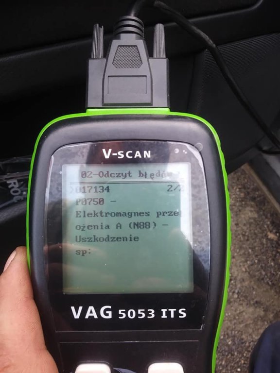

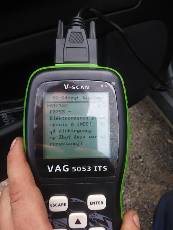

Witam wszystkich. Pacjent Audi A4B6 2.0 benzyna/gaz skrzynia tiptronic. Od wczoraj włączył mi się tryb awaryjny skrzyni. Kody błędów podsyłam w załączniku. Auto bardzo ciężko rusza.. Obroty rosną lecz skrzynia nie reaguje. Po puszczeniu pedału hamulca auto stoi... Na wyższych biegach samochód w miare sobie radzi.Dodam, że na zimnym silniku nie ma tego problemu dopiero jak się rozgrzeje pojawia się tryb awaryjny. Ktoś może miał podobny problem ?

Ponadto podłącz normalnego vaga bo te skanerki lubią pokazywać zupelnie inne błędy niż są w rzeczywistości.
