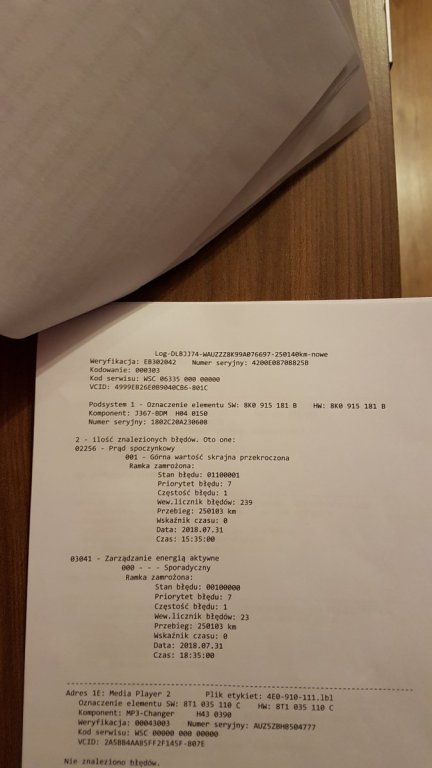

Witam.
Bardzo proszę o interpretację błędu.

Tylko, że jak się włącza tryb awaryjny to po podłączeniu do komputera pokazuje czujnik 2 pozycji pedału przyspieszenia - sygnał za niski.
Dzisiaj zmieniłem regulator napięcia razem z całą klemą +  i auto całkiem zwariowało. Tzn. auto w ogóle nie chciało zapalić. Słychać tylko było stuknięcie rozrusznika i koniec. Co do błędów to pokazał alternator, rozrusznik, jakąś tam poduszkę-za duża rezystancja, zwarcie do masy na wentylatorze od chłodnicy. Nie pamiętam teraz dokładnie. Natomiast jak zmieniłem z powrotem na tą co miałem to po skasowaniu błędów auto odpalił normalnie.
