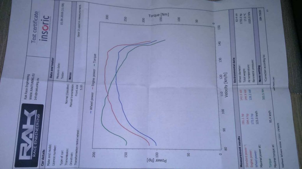

Dzisiaj byłem u tunera by zrobić program do cjeb. Zrobiliśmy test hamowni przy pomocy dynometru wyszło 194 km i 300Nm. Okazało się że auto było już chipowane w NL przez jakąś firmę taką dostał odpowiedz z jakiejś bazy danych z której miał ściągnąć ori mapę dla mojego auta i ją zmodyfikować i wgrać. Czy to jest możliwe by auto miało tylko 300Nm jak w serii powinno mieć przynajmniej 320Nm. Auto było hamowane na 3 biegu.
Znam takie przypadki gdzie koni przybyło a niuta ubyło. Źle zrobiony soft. Powrócisz do serii i od nowa
  • 4 lata później...
A czy czasmi nie został zrobiony eco chip, jest to popularne w nl
