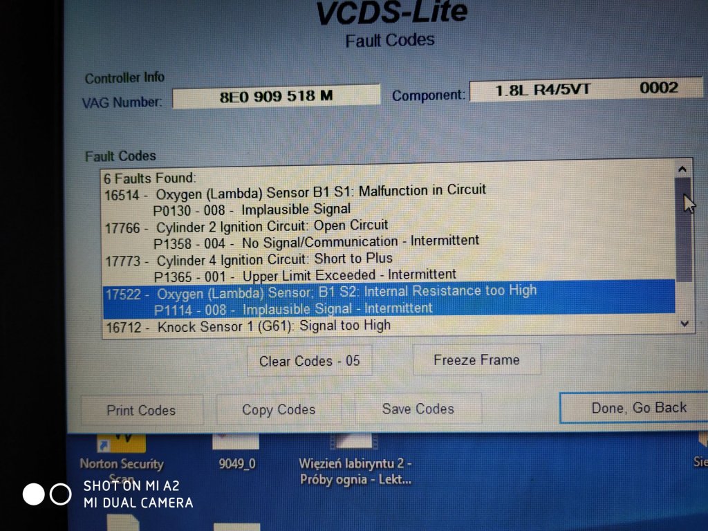

Witam dziś kasowałem błąd sondy lambda (brak kata) i zauważyłem że mam nowy błąd 16712 knock sensor sensor 1 signal too High.
Gdzie szukać problemu auto jeździ normalnie nic się nie dzieje

jezdzielem jeszcze więc zobaczymy czy wróci. Dziś na światłach trochę z wydechu postrzelalem może to być z tym związane ?
 Niestety błąd wrócił teraz pytanie co dalej robić

No to wymienili mi 4x cewka i te dwa czujniki spalania :D no i mam 6 błędów tego ostatniego nie zrobiłem zdjęcie ale bylo o tym czujniki tylko że drugi

Założyłem Boscha ale samochód ma drgawki
Na oryginalnych tak samo więc zostawiłem stare mechanik powiedziałem ze może wtryski leją więc zamówilem i czekam na wymiane.
Czujnik stukowego nadal się pojawia autko ma drgawki na wolnych obrotach
