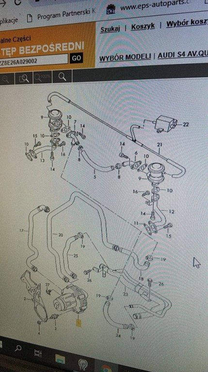

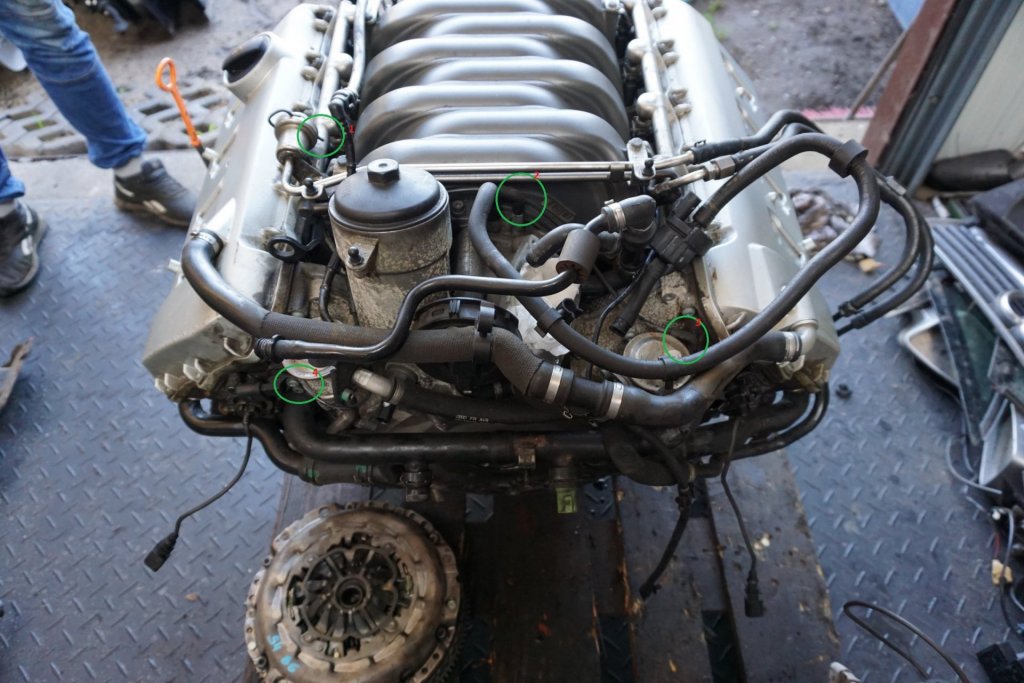

Posiadam duży problem ze złożeniem odpowiednio podciśnień a mianowicie nie wiem gdzie popodpinać poszczególne wężyki.

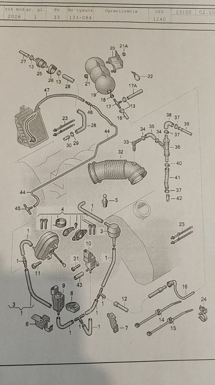

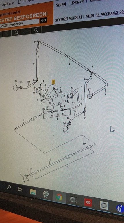

Z tego co doszedłem to wężyk numer 5 z przodu silnika idzie z czujnika gdzieś na tył silnika prawdopodobnie do EGR (jeżeli tak się to nazywa) czyli numer 3 i 4, ale z drugiej strony nie mam pojęcia gdzie mógłby iść wtedy wężyk z tyłu kolektora ssącego numer 2. W internecie znalazłem schematy podciśnień, ale niestety nie umiem tego rozszyfrować
pokaż te schematy to coś wykminimy
Bym był mega wdzięczny gdybyś pomógł mi to ogarnąć, bo kuźwa robiłem małe remonty wymiana uszczelek i ogólne czyszczenie silnika i zapomniałem zrobić sobie zdjęcia tych podciśnień i jestem w lekkiej d*pie :D Jeżeli masz cały czas swojego małysza to pod maską mamy to samo czyli 4.2BBK i teoretycznie gdybyś podniósł machę to byś ujrzał bo to wszystko w miarę na wierzchu jest :)

zawór (5) steruje EGRami czyli (3) i (4)
regulator ciśnienia na listwie paliwowej (1) idize bezpośrednio w kolektor (2)

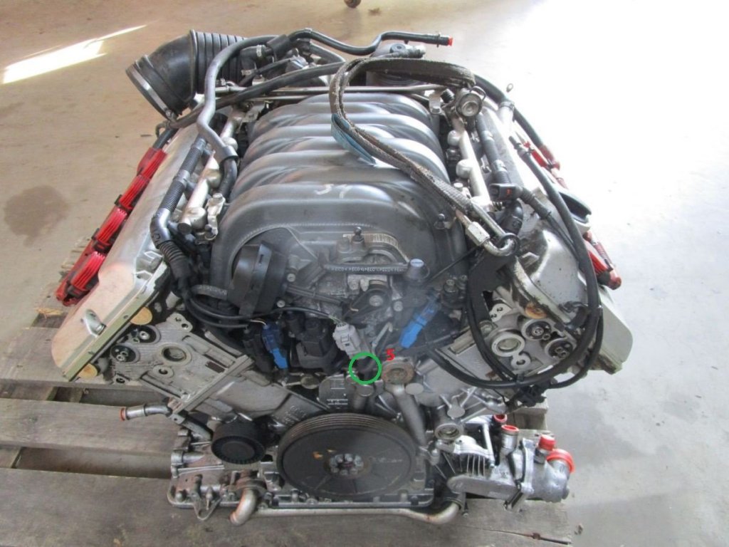

Już rozkminione? Jak nie to może uda mi się jakieś zdjęcia zrobić w tej ciasnocie :)
