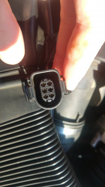

W tym 1Zecie jest inna wtyczka do przepływomierza i nie ma 4 pinu.
Wkładałem diodę pomiędzy 5 i 6 pin ale bez skutku, auto nie miało mocy.

Jeśli masz stary typ przepływomierza to musisz wpiąć pomiędzy 1->6 pin Datei:Motor Geber LMM G70 Diodentest bis 1998.jpg
W tym linku jest wszystko wytłumaczone, niestety po niemiecku: https://www.t4-wiki.de/wiki/Geber_G70_(Luftmassenmesser)
