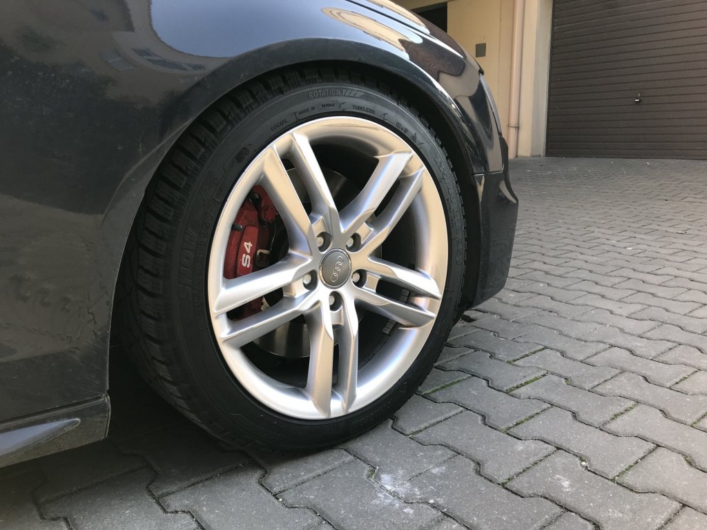

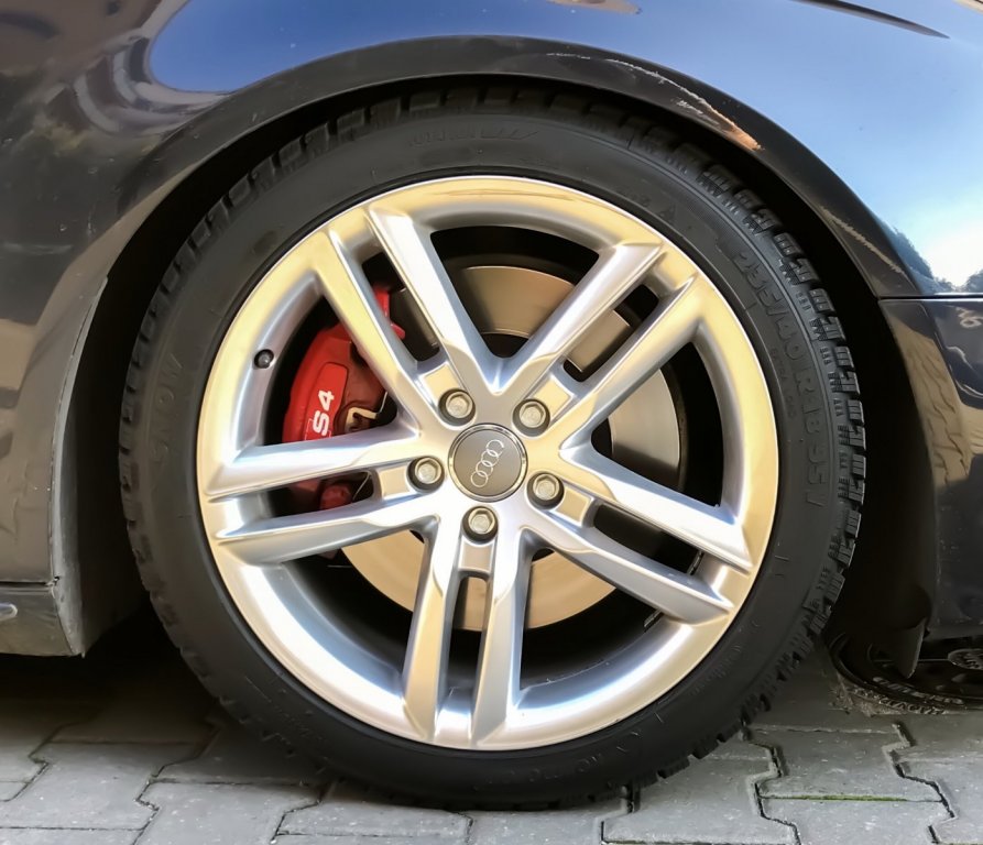

Ja teraz na zimę zakładałem koła 8x18 ET47 i do tego dystans 15mm. Opona 235/40/18. I mam jeszcze zapas ok 1cm żeby było równo z błotnikiem. Tylko u mnie trochę niżej siedzi auto.
Wyglada sztos, chcociaz myslalem o nieco nizszym profilu.  Do lata jeszcze troche czasu wiec przemysle :)
Dzieki za odpowiedz :)
Z niższym profilem przy 18" to raczej będzie ciężko. 35 to mam przy oponie 19"
