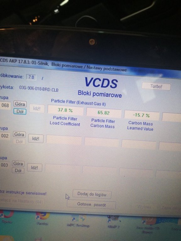

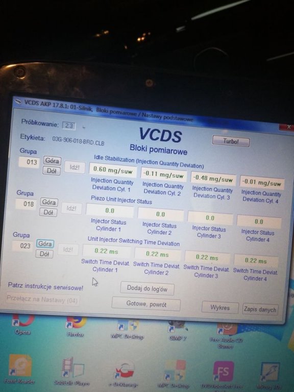

Bardzo proszę o ocenę moich logów.
Dodam że wtrysk po sprawdzeniu i jeden był wymieniany.  Kopcił na niebiesko,   później po naprawie kopcił troche na biało ale po cennych radach kolegów z forum ruszyłem lekko kąt synchronizacji wałka rozrządu - było +3.70,    jest teraz 0.00
Poprawiły sie wartości na wtryskach ale mimo to lekko jeden (pierwszy) ma większą wartość.
Dodam że DPF chyba też mocno zawalony.
http://vaglogi.pl/log-003_273pZwu.html
http://vaglogi.pl/log-004_Ok8BD.html
http://vaglogi.pl/log-013_03bywc.html
http://vaglogi.pl/log-018_1p3NyEQ.html
http://vaglogi.pl/log-023_xMyeW.html
