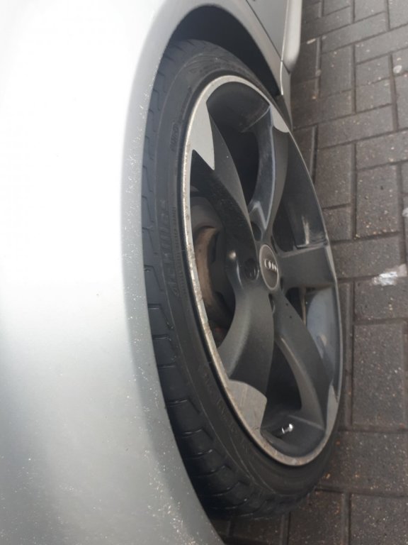

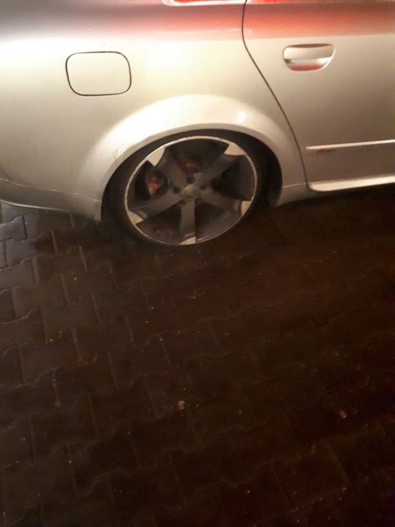

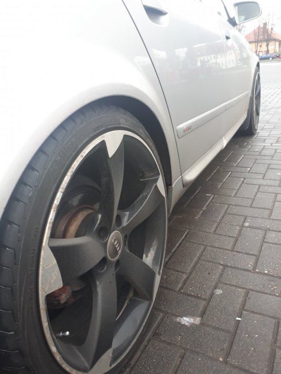

khrys Opublikowano 9 Grudnia 2018 Opublikowano 9 Grudnia 2018 (edytowane) Panowie jestem zmuszony zmienic zawias bo chyba sprezyny sie poddaja ( zdjecie 2 z zaladowanym bagaznikiem i 3 osobami) i mi obcieraja opony o nadkola 19' 235 35 8j et33 Czy moge smialo zmienic zawias z 1BE klasa wagowa OYG OJF na 1BV ? Czy musze wymienic rowniez tuleje wahacza górnego ? Doczytalem ze tym i amorem roznia sie 1bv z 1be a sprezyny sa te same. Jesli tak to jaka klasę wagowa mam szukac 1BV i ktos sie orientuje ile stoi nowy oryginalny amor ze sprezyna 1BV Edytowane 9 Grudnia 2018 przez khrys
