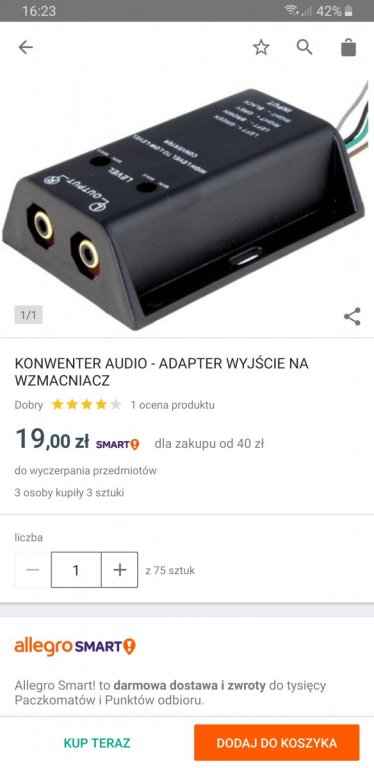

A masz ten konwerter poziomu sygnału na wyposażeniu?
W moim przypadku wystarczyło wpięcie się z konwerterem między wyjście głośników na tył z radia do wejść rear line out w kostce quadlock.
NIe mam.
Mam takie coś http://allegro.pl/ShowItem2.php?item=5173521291

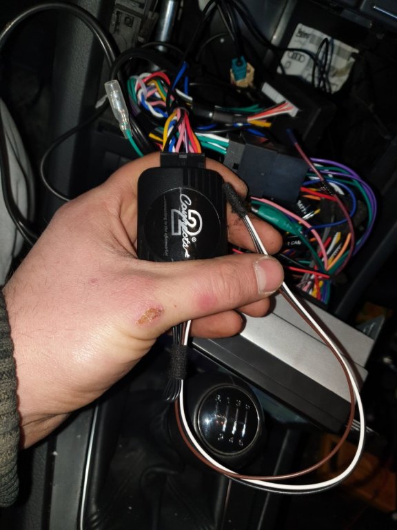

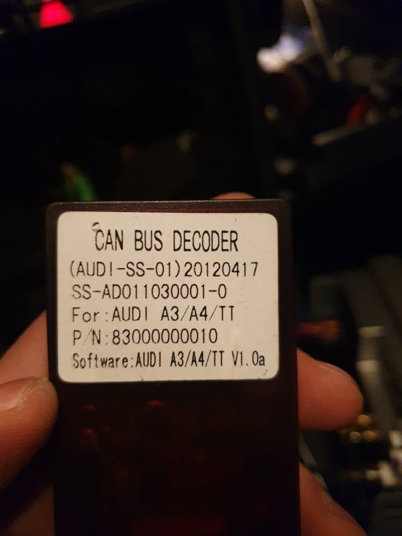

Nie wiem gdzie podpiąć 3 przewody które wychodzą z can busa A na necie wszystkie sa z złączem Jack xd
Edytowane przez Kejsi
Wzbudzenie zmaka z anteny jest ok ale to nie wystarcza. Do grania tyłu potrzebny jest jeszcze konwerter. To co Ty masz to tylko dekoder cm bus. Twoje radio przewiduje podłączenie dokładnie tego dekodera? Pytanie jeszcze jak masz wyprowadzone piny tylnych głośników. Powinny być one doprowadzone do strefy c w złączu quadlocka pod piny line out.

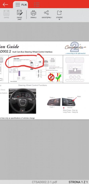

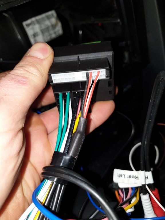

W quadlock mam 3 kostki tylko I anteny. Sprzedawca z auto soNic dobral mi ten zestaw, 4 chinch podpięte I dalej głuchy, wydaje mi się że muszę jeszcze gdzieś polutować brązowy czarny ibrązowy z can busa żeby to działało. Sterowanie I wzamk.

A więc tak uruchomilem sterowanie fajera, wzamk działa tylko nic nim nie steruje, jednak potrzebuje tego adaptera który zmienia sygnał z głośników na chinch

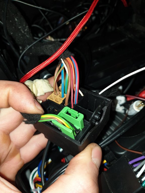

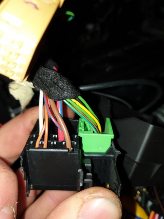

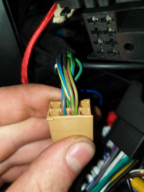

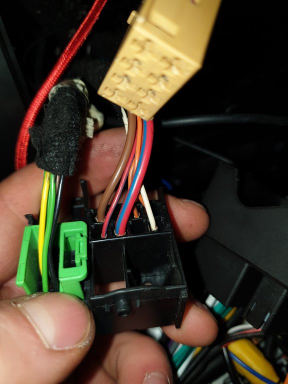

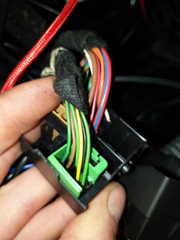

Wzmak działa bo go wybudza przewód antenowy ale nadal nie dostaje sygnału na tylme głośniki. Zrób fotkę złącza quadlock od strony przewodów na tej wiazce co kupiłeś do sterowania z kierownicy. Możliwe że masz źle podpięte przewody od tylnych głośników. Sygnał przednich i tylnych głośników nie idzie w tej samej strefie złącza quadlock.

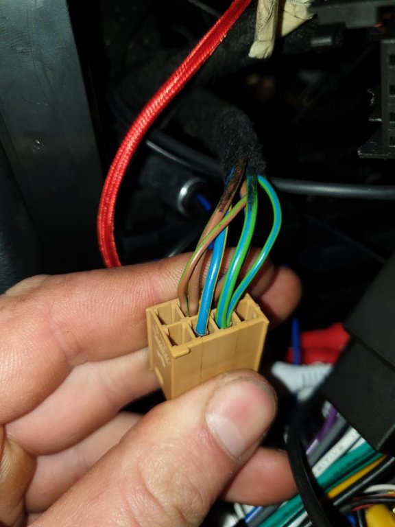

Wygląda to tak. Rear left I rear right podłączony do chinch w radiu subwoofer daje cichutenki glos i bas. Zastanawia mnie to czemu radio nie daje sygnału na chinche a moze radio daje sygnal po iso i dlatego nie wychodzi na chinch? Ide odciac kable na tyl z kostki iso xd

Chodziło mi o to żebyś pokazał złącze quadlock na tym dekoderze co kupiłeś. Po tym będzie widać czy tył jest dobrze spięty
Pogryzłeś to złącze czy co? ?
Nic nie ucinaj w kablach które wychodzą z samochodu. Modyfikacje rób na przejsciówkach.
Edytowane przez szaman89
No i masz źle spięte. Te dwa zielone i dwa po drugiej stronie tej wtyczki których nie widać na zdjęciu powinieneś wpiąć w chinche rear które z tego złącza wychodzą. 4 środkowe przewody to sygnał na przód.
Wysuń te 4 piny zewnetrze ze złącza (zielone że zdjęcia i dwa po przeciwnej stronie - u mnie chyba były szare). Musisz wcisnąć cieniutki śrubokręt po stronie pinów w te małe dziurki obok pinu.
Jak już to wyjmiesz to wyczaruj jakieś chinche żeby je podłączyć do tych 4 pinów które wyjmiesz. Spinasz chinche z rear które masz przy tym adapterze. U mnie to jest spięte ze sobą przez konwerter poziomu sygnału ale możliwe że zagra bez tego.
Trochę ryzyko puścić takie napięcie na wzmaka I dlatego zamówiłem już to. Ale sprawdzę przez chwilę na najbardziej przyciszonym co się stanie ?

Wszystko bangla alejak myślałem bez tego badziewie z allegro się nie obejdzie powyżej 50% głośności idzie przester.
