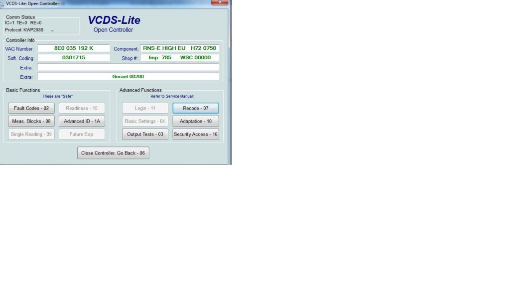

Witam, chciałem aktywować auxa. Połączony z modułem 37 w zakładce recode zmieniam przed ostatnią cyfrę. Klikam żeby wykonało zapisało to wtedy zrywa połączenie łączy się od nowa ale nie zmienia kodowania. Cały czas to jakie było na początku. Ktoś podpowie dlaczego? W zalączniku screen z okna jak to wygląda.
a jaką masz cyfrę drugą od końca i na jaką zmieniasz?
Możliwe że vcds za słaby lub jakaś wadliwa wersja.
Przed ostatnia jest 1 jak wyżej na foto. Zmieniam na 5. Ogólnie jaką bym nie zmienił to nie trybi. Nie wiem czy to ma wpływ ale podczas jak mam podłączony kabel pod moduł ten to czasem cpyka w głośnikach ale pewnie to nie istotne. Problem jest taki, że chętnie bym coś innego zainstalował ale mam 7 64bit. Gdzieś widziałem, że jakieś wirtualne trzeba systemy a ten lite odziwo działał normlanie bez jakiś zmian i modyfikacji.
Aktualizacja uporalem sie z tym.
Problem byl w wersji vcds.
Sprobowalem na wersji 409 i wtedy zapisywalo sie kodowanie. Po zmianie kodowania dalej nie wyswietlalo Auxa. Zresetowalem radio i eureka AUX aktywny na pokladzie.
