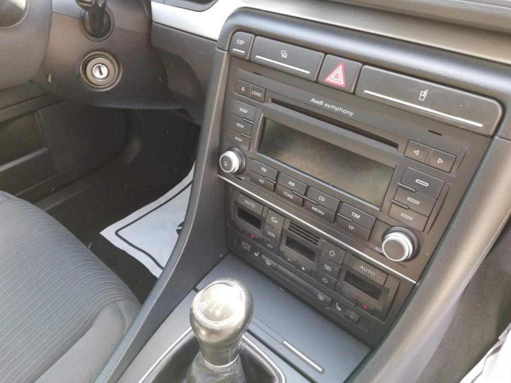

Mam takie radio: zdjęcie w zalaczeniu Audi Symphony
W rozkodowanym VIN: WAUZZZ8E78A147839 znalazłem takie informacje: 8UD Radio "concert" / RAO

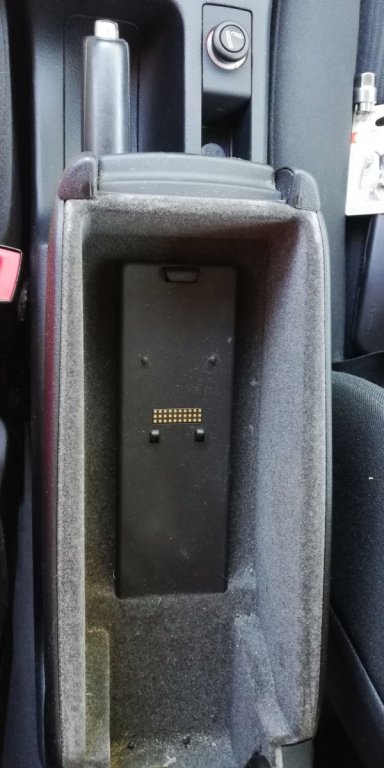

W schowku jest też takie złącze jak na zdjęciu.
Co powinienem dokupić i jak podłączyć?

Ten system bluetooth który masz fabrycznie zamontowany jest tylko do telefonu.

Czyli nic nie da rady dokupić by przez Bluetooth się łączyć?
A wyprowadzenie złącza AUX lub USB do schowka poprzez jakieś przejściówki?
Nie wiem jak Tobie, ale mi wiszący kabel by przeszkadzał. Mam to samo w swojej b4 i są 2 opcje jakoś muzyki to normalna zmieniarka, trochę gorsza jakoś to zmieniarka cyfrowa. Na cyfrowej jest troszkę gorsza jakość ale bez przesady, i tam też masz opcje bt,kart pamięci i chyba też kabla. Montujeez takie coś pod kiera, jest tam idealne miejsce na to i nie musisz robić dziur w schowku jak większość.
