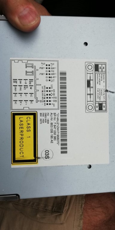

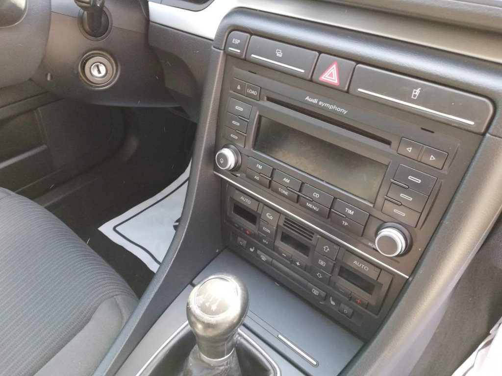

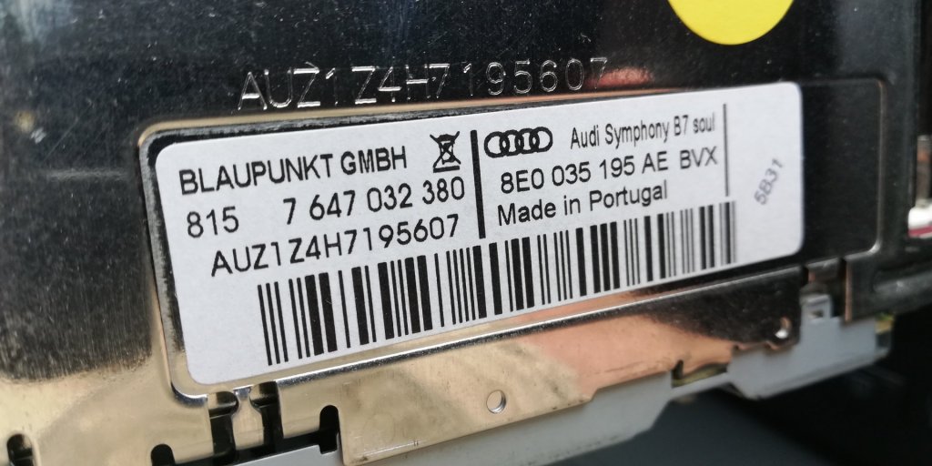

Posiadam radio Audi Symphony B7 soul nr 8E0035195AE
Podobno, jeśli z panelu przedniego nie można przełączyć (wybrać) źródła AUX, to nie znaczy że radio nie ma takiego wejścia.
Sprzedawca adaptera AUX BLUETOOTH do tego modelu radia napisał, że należy zapytać na forach car-audio CZY MOŻNA I JAK AKTYWOWAĆ TAKIE WEJŚCIE AUX.
Czy ktoś może mi pomóc?

podłączasz vag-a ,wchodzisz w radio 56 i kodowanie ,wyświetli ci się lista z kodowaniem ,dopisujesz odpowiednią cyfrę  i gotowe,poniżej masz  rozpiskę z concert II+,ale u ciebie podobnie pewnie będzie,do podłączenia potrzebny kabel z jednej strony jack, z drugiej 3 piny które wkładasz w kostkę radia,rozpiskę wkleiłeś wyżej i słuchasz muzyki z telefonu ,mp3 itp
[56] Coding
  • 0?x0xxx: Options 3
    • +1 = Analog Input (AUX)
    • +2 = Multifunction Steering Wheel
    • +4 = Telephone
  • 0x?0xxx: Options 2
    • +1 = Digital Sound System
    • +2 = CD-Changer
    • +4 = Satellite Radio
  • 0xx0?xx: Options 1
    • +1 = Leather Interior
    • +2 = Diesel Engine
  • 0xx0x?x: Sound System Correction
    • 0 = Sound System (No passive Speakers/No Correction)
    • 1 = Sedan/Coupé with passive Speakers
    • 2 = Wagon/Avant with passive Speakers
    • 3 = Cabriolet/Roadster with passive Speakers
  • 0xx0xx?: Country
    • 1 = Europe
    • 2 = North America
    • 4 = Japan
    • 5 = China
