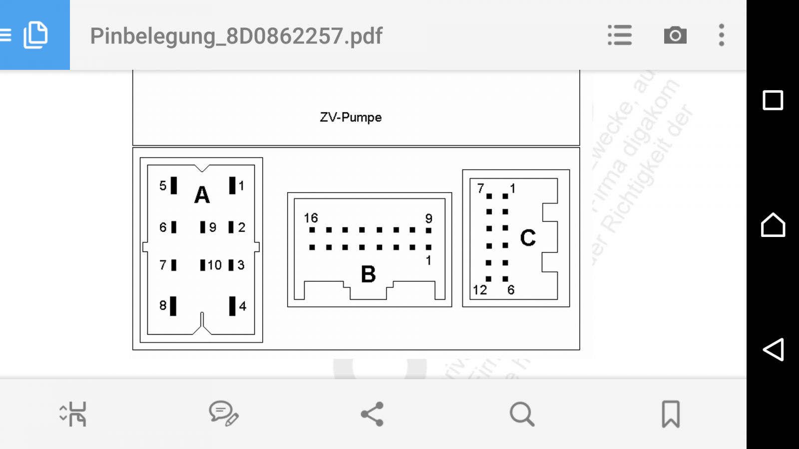

Wypnij z kostki B pin nr 7 przewód koloru brązowo czarny i daj znać czy problem ustał.
A więc tak... wypiąłem ten kabel i dalej dzieje sie to samo lamka sie oswieca jak głupia... jednak po wypięciu całej kostki wydaje mi sie że jest spokój z tym że teraz klape tylną musze otwierać z pilota i nie wiem do czego jeszcze jest ta kostka potrzebna
Edit: wypiąłem 3 kabelki
6 brązowo żółty- Krańcówka lewych przednich drzwi (-)
7 brązowo czarny- Krańcówka prawych przednich obu tylnych (-)
9 szaro biały- Czujnik zamknięcia drzwi kierowcy i pasażera, ZV "ON"
i jest ok

Zostaw wypiety pin 6. Obstawiam, że to krancowka drzwi kierowcy jest winna
A wiec odłączałem każdy z trzech po kolei i nie ważne który zostawię i tak sie światła włączają, musze mieć wszystkie 3 odłączone tylko wtedy mam spokój...
Edit: Można zamknąć czujnik zamka drzwi pasażera sie sypnął i to on był wszystkiemu winien... problem że tego czujnika nigdzie nie można dostać jedynie z całym zamkiem :(

Gdzie znajdę te kostki?? Mam podobny problem.
To kostki od pompki centralnego zamka
