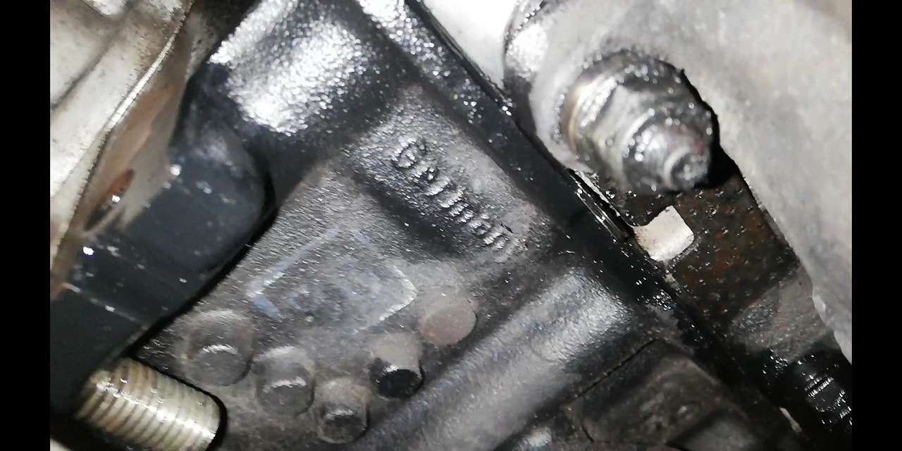

Witam, od 2tyg. walczę z wyciekiem oleju po lewej stronie silnika (Strona kolektorów). Co prawda nie jest to duży wyciek, ale drażni mnie wisząca kropla oleju na łączeniu skrzyni biegów z blokiem. Od razu napiszę że jakiś większych ubytków oleju nie zauważyłem, a płynu chłodniczego ile wlałem tyle jest. Wygląda to tak, jakby wyciek był z kolektora wydechowego (na tym poziomie). Została wymieniona uszczelka pod pompą vacum, uszczelka kolektora ssącego i uszczelka pokrywy zaworów ale niestety nic to nie zmieniło, wyciek jak był tak jest. Okolice turbo susza. W dolocie jest trochę oleju, ale nie tak żeby się wylewało. Wygląda to tak jakby leciało spod uszczelki pod głowicą (tego się boję najbardziej), ale ten kolektor wydechowy mi nie daje spokoju. Co o tym myślicie?
Tutaj zdjęcie:
g
Bo to się myje silnik a potem się wymienia tam gdzie cieknie a nie gdzie widzi mi się albo wydaje  mi się.  U mnie podejrzenia padały na waku pompe a skończyło się na wymianie uszczelki pod głowicą.
Kolego, wymieniłem 3 uszczelki i 3 razy myłem silnik.
Temat do zamknięcia. Olej cieknął z gniazda wiązki pompowtryskiwaczy (okągła wtyczka przy głowicy). Po uszczelnieniu problem z wyciekiem zniknął. :)
