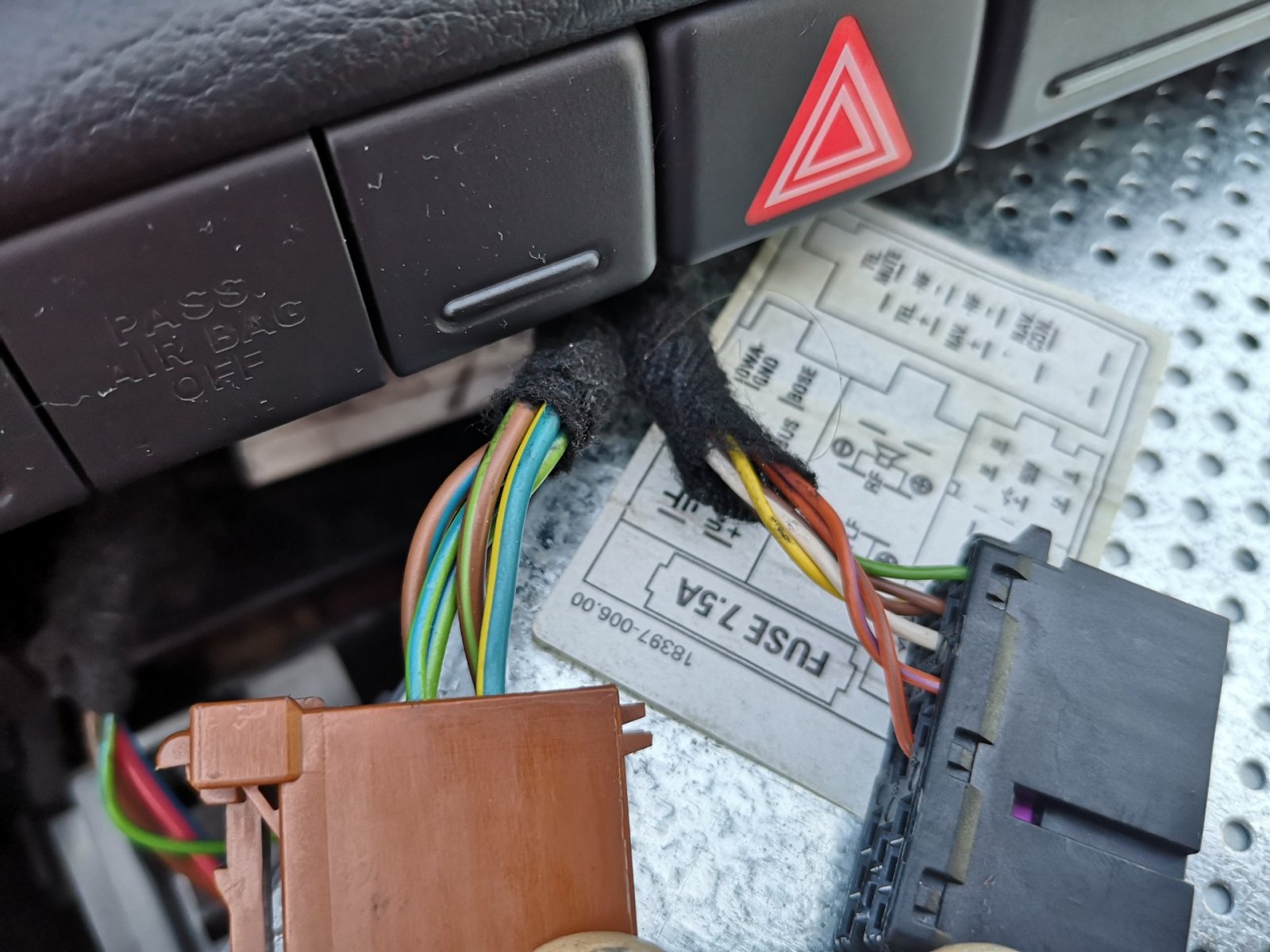

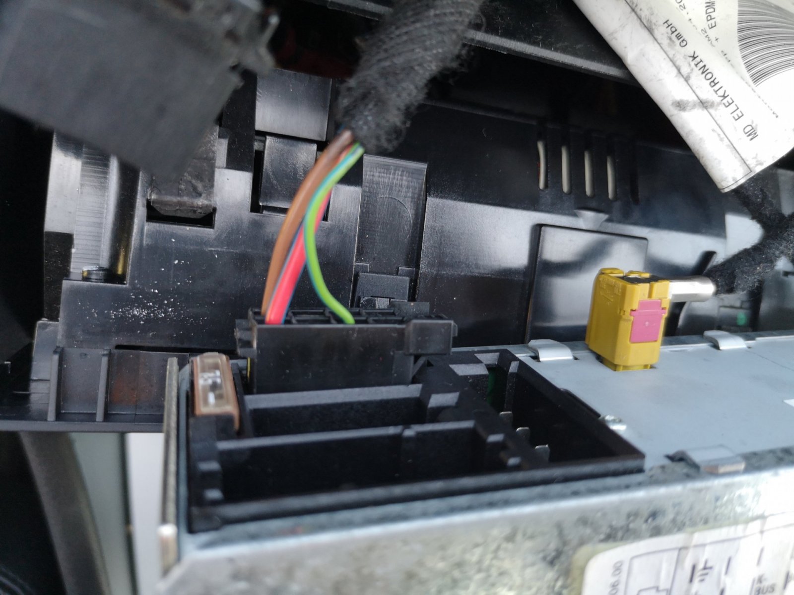

Weryfikacja wtyczek radia - dodane zdjęcia
Problem rozwiązany.
Ktoś źle połączył wtyczkę do radia. Głośniki były wpięte w gniazdo, gdzie powinna być wpięta wtyczka od opcji.
