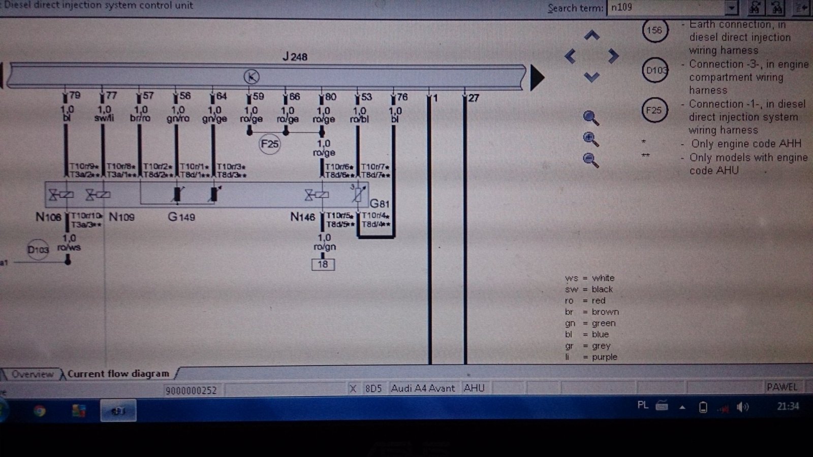

Sprawdź czy sterownik wystawia na pinie 77 12V (przewód czarno fioletowy)
Dalej sygnał leci na czarną kostkę 3pinową pin nr 1 i z niej na zaworekDSC_4872.JPG
Rozumiem że chodzi o pin 77 we wtyczce, do której podłączone jest ECU?
Tak. A do tej 3pinowej kostki dochodzi 12V na pinie nr 1?
W razie gdybyś miał modelowo rocznik 2000 wtedy będzie to pin 120 przy ecu
W pinie,  który idzie z tej 3 pinowej kostki do kabelka tego zaworka napięcia brak.
W podstawce od przekaźnika pokazuje 12V.
