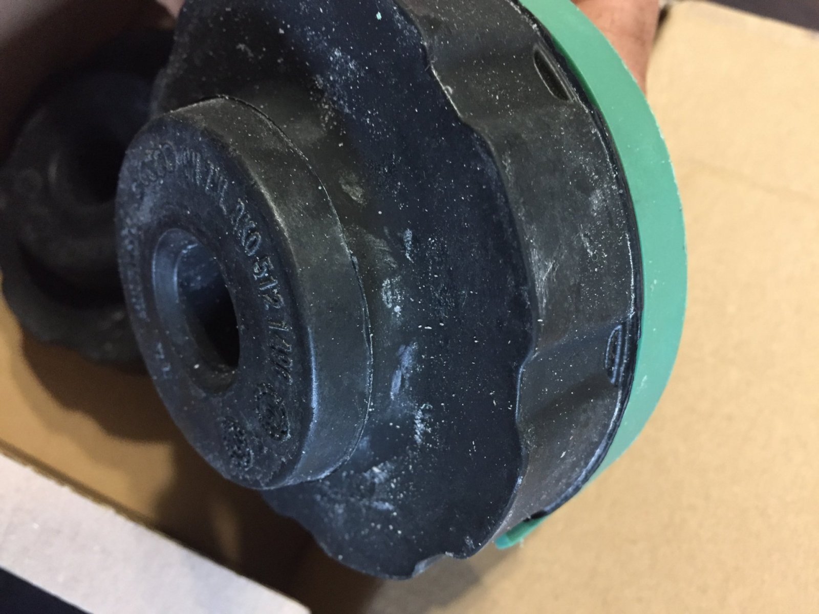

Witam chodzi mi głównie o podkładki pod sprezyny tył czy jest jakas różnica grubości miedzy nimi,zmieniłem cały zawias z tylu na amortyzatory koni srt i sprężyny pro kit i tył mógłby usiąść jeszcze spokojnie z 1cm ,jest jakaś różnica tych podkładek? bo dałem ze zwykłego zawieszenia 1Ba a myśle czy czasem 1Bv nie bedzie miał ich chudszych i by moze to siadło o ten 1 cm tak jak bym chciał, chyba ze ktoś z jakiego innego modelu vw stosował?wersja quattro jak by to miało znaczenie jakies wagowe np, pozdrawiam i wrzucam zdjęcie o które podkładki chodzi

05A782ED-AFB1-4041-82F0-7CE05072C82D.jpegCE9C7F8F-DF26-49ED-9A1C-8B126EEF196C.jpegTemat do zamknięcie wszystkie gumy sa takiej samej grubości,dodatkowe oznaczenia po etce pokazują dystanse zeby podwyższyć zawieszenie o 10mm lub 14mm,dostaje sie taki dystans jak na zdjęciu( zielony na zdjęciu 1cm grubości)

Robiłeś coś z tym? Ja myślałem żeby je stoczyć od gory trochę bo też mi przód niżej siadł jakieś 1.5cm.
