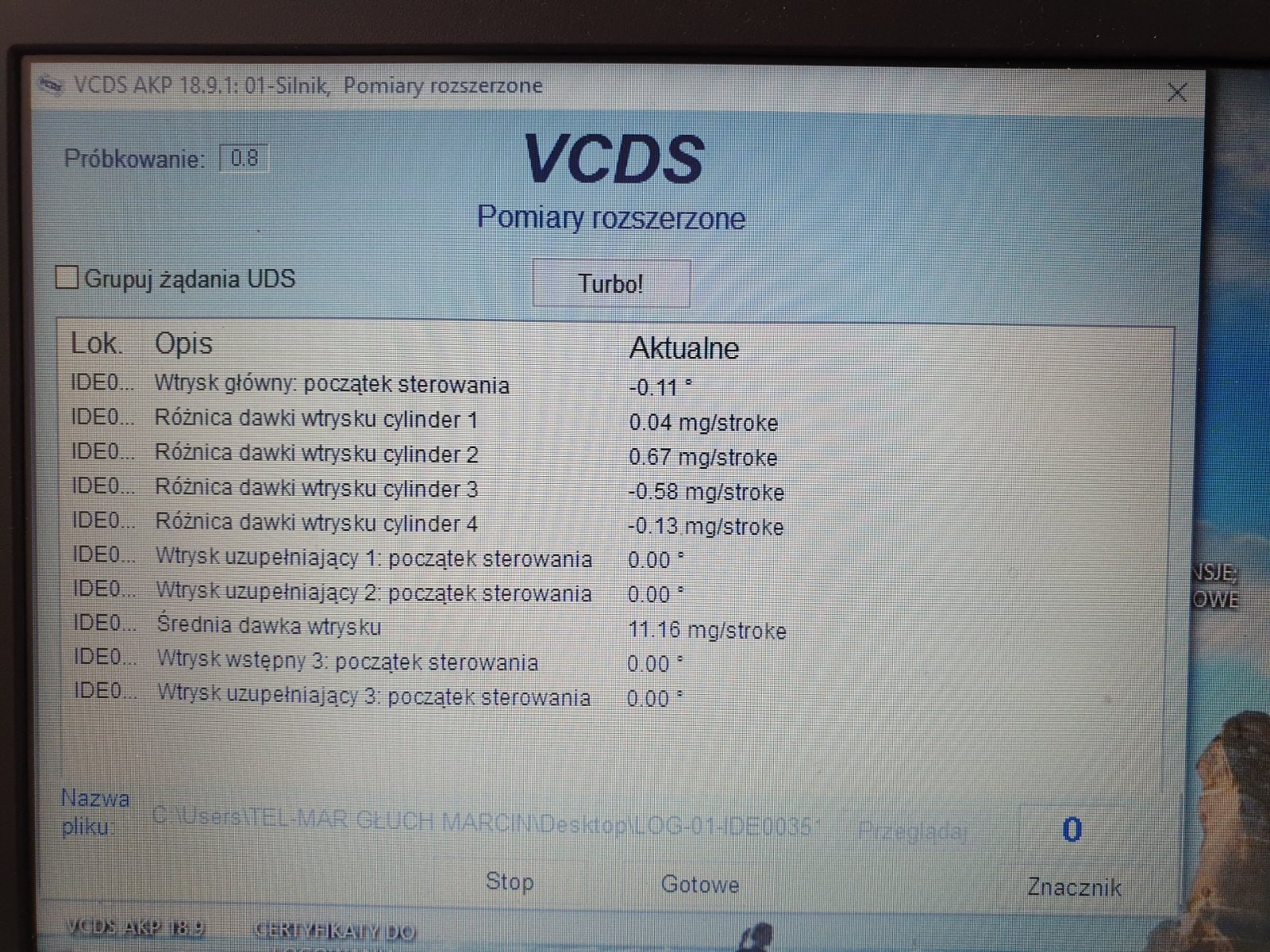

poniżej wartości wtrysków? Proszę o informację co może być przyczyną ew. co mogę sprawdzić jeszcze przez VCDS:

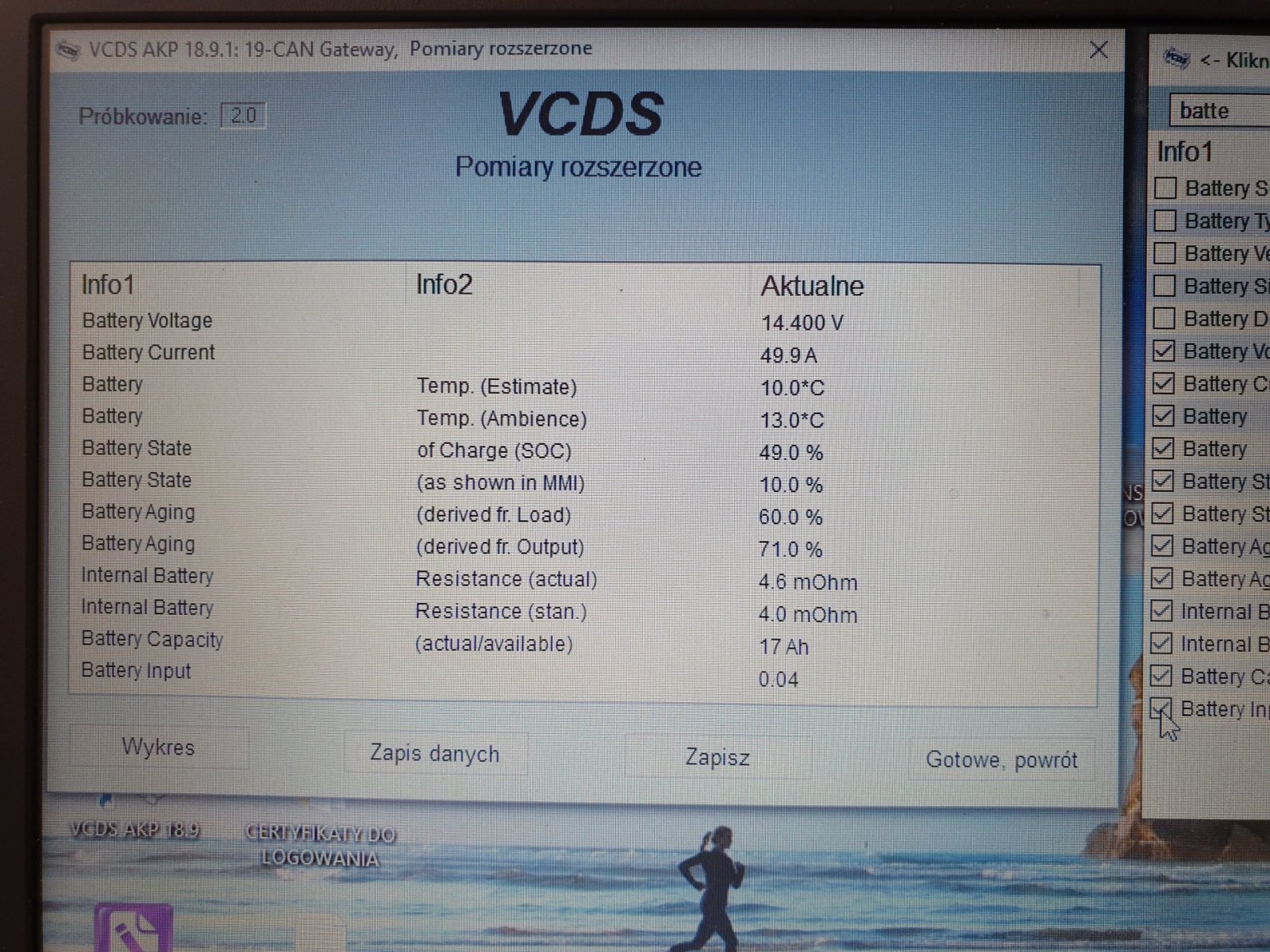

20190501_112820.jpgA poniżej stan akumulatora:
I teraz Pytanie czy wtryski są do wymiany/regeneracji? Co lepiej zrobić?
Czy akumulator również już jest do autu?

Witam. Powyższy bląd jest przez słaby akumulator. Sprawdź miernikiem ladowanie akumulatora przez alternator. Bolec plusowy jest na podszybiu a minusowy w komorze silnika po prawej stronie i to samo sprawdź na akumulatorze. Naladuj go prostownikiem. Wtryski daja dobre dawki paliwa.
