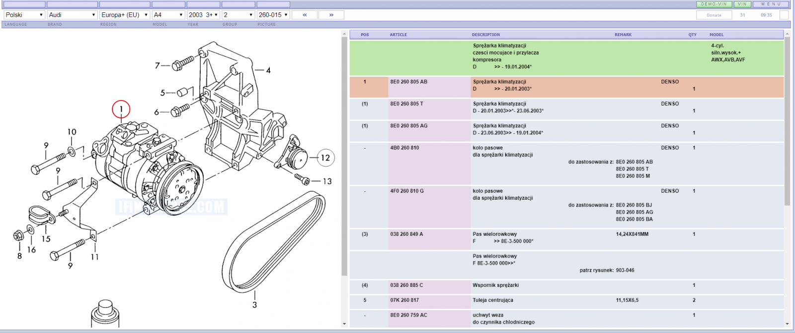

Posiadam Audi A4 B6 i mam problem z wyborem sprężarki, a w salonie z kolei mają problem aby podać mi model tej, której potrzebuje. Fajnie by było jakby ktoś był w stanie mi pomóc i podać tą konkretną.
VIN: WAUZZZ8E14A049870
w Twoim przypadku auto wyprodukowane 2003-07-22 więc numer 8E0 260 805 AG który zamienia się na 8E0 260 805 BA >> 8E0 260 805 BF >> 8E0 260 805 BJ - oznaczenie z DENSO DCP02038
