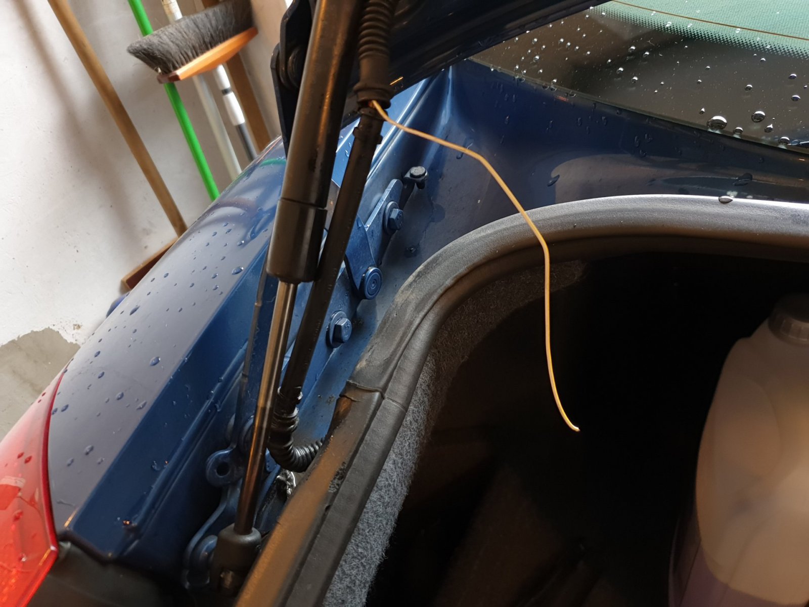

Posprawdzałem wszystko, mikrostyki sprawne i się okazało, ze w tym zgięciu urwał mi się tez biało żółty, a najlepsze jest to ze już rok temu tez tam zagadałem i tez był jeden ułamany on był od postojuwek (te w klapie to nie wiem jakie tam są, chyba postojuwki)  i teraz znowu polutowałem połączyłem wszystko na fisie widać otwarta klapę teraz jest wszystko OK tylko DALEJ Ko.....WA nie mam światła w bagażniku, jutro sprawdzę ten kabel czy nie ma przebicia jeszcze gdzieś i on daje + lub - do modułu czy ten kabelek jest tylko od fisa pokazuje otwarta klape ? NO NIE WIEM nie mam schematu, który to do czego może ktoś się wypowie ?

Dobra zrobione !!! temat do zamkniecia kabelki polutowane  wina tego biało zoltego
No to super, czyli dokładnie to samo co u mnie
