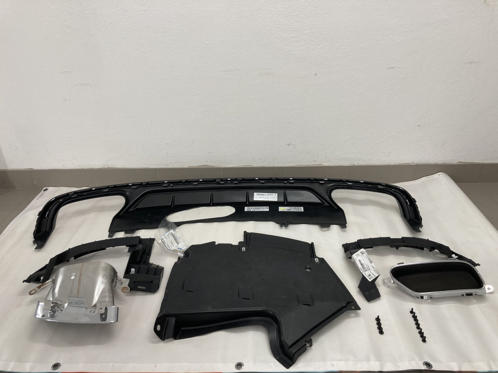

Dobra, dostałem kilka wiadomości na te temat więc odpiszę tu. Po przerobieniu końcówki wydechu niby pasuje, sam jeszcze nie sprawdzałem.
Potrzebne części:
Dyfuzor 8W0 807 521
Blenda wydechu lewa/prawa   8W0 253 825/8W0 253 826
mocowanie blendy lewe/prawe 8W0 807 347/8W0 807 348
Zaślepka pełna jest jak masz jeden wydech. U mnie np bedzie taka po prawej stronie. Zderzak zostaje przedlift.
Przy okazji podjadę do Audi i spytam o cene tych gratów. W używce cięzko coś znaleźć sensownego.

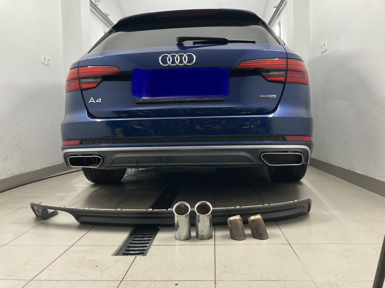

17 minut temu, pyrlandia93 napisał:
Tak wszystko pasuje proszę:
Z Avanta do Avanta również pasuje?
A co jeśli Avant ma zwykły przedlift w sensie nie sline?
Super to wygląda :thumbup1:
Masz może jakieś fotki z przecięcia końcówek?
Czyli jak mam przed lift, full sline, to kupuję tylko dyfuzor z polifta, i wszystko idzie plug in?

Cześć kupiłem wszystkie czesci.

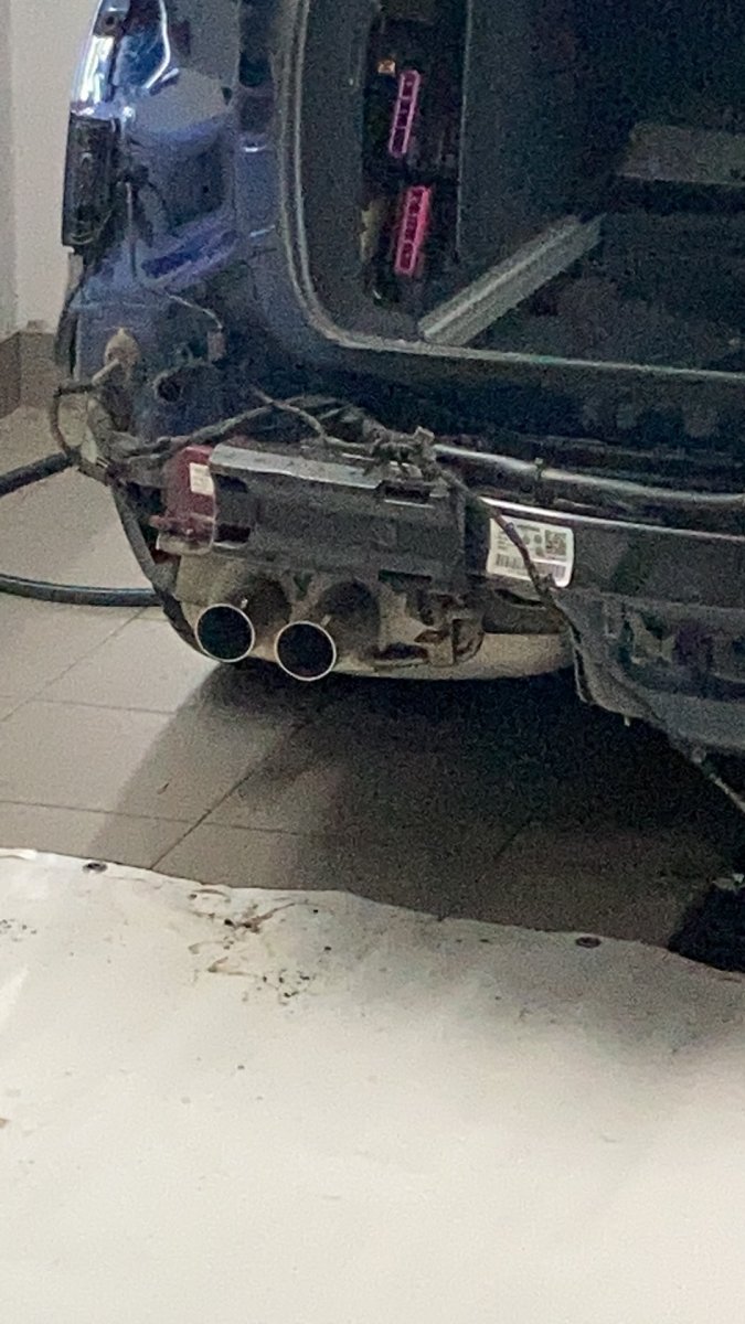

ogolnie mam duży problem z montażem lewej strony. Nie ma tam miejsca i tłumik dochodzi prawie do końca nowej końcówki.
Czy ktoś z Was skracał tłumik końcowy ?
Jeśli tak to wiecie jak to się ma gwarancji ?

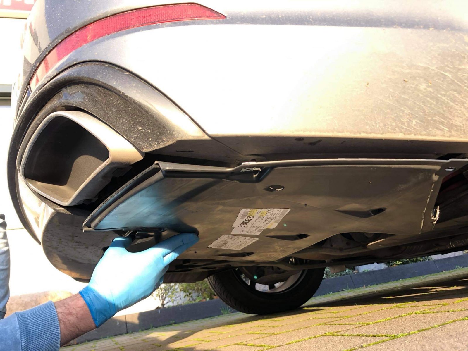

Am 11.11.2019 um 12:55 schrieb pyrlandia93:
Jestem właśnie w trakcie kompletowania części do zmiany tylnego dyfuzora z polifta . Z tym że polift ma chyba wszystkie końcówki prostokątne a nie okrągłe .
Podzielę się tym co do tej pory udało mi się ustalić ( jeśli coś nie tak proszę mnie poprawić )
Zderzak od S-line może być podobno przedliftowy :
924822496_;slot=1;filename=eyJmbiI6ImJvN
Dokładka dyfuzor od S-Line polift 8W0807521S  jest czarna i siwa
f1692855436eac75fb9f357ac7d2
Do tego dochodzą chromowane końcówki i tu jest mały problem bo niektóre są pełne a niektóre tylko imitacje w środku z czarną gumą
pełne :  8W0253825E
b64a5aa1_5534_4a2a_8d7b_772af09e5429_550
lub imitacja :  8W0253826F
9355192341f79b7d33f8bf344d86
i do tego dochodzą mocowania :  lewa prawa 8W0807347A  8W0807348A
Do całości jeszcze potrzebna listwa dekoracyjna którą jest montowana pomiędzy dyfuzorem a zderzakiem o numerze 8W0853551RN4
Wydaje mi się że końcówki imitacja lub pełne zależą od wersji silnikowej być może w słabszych były zaślepiane . Do całości jeszcze oczywiście jakieś pierdoły do mocowania śrubki itp

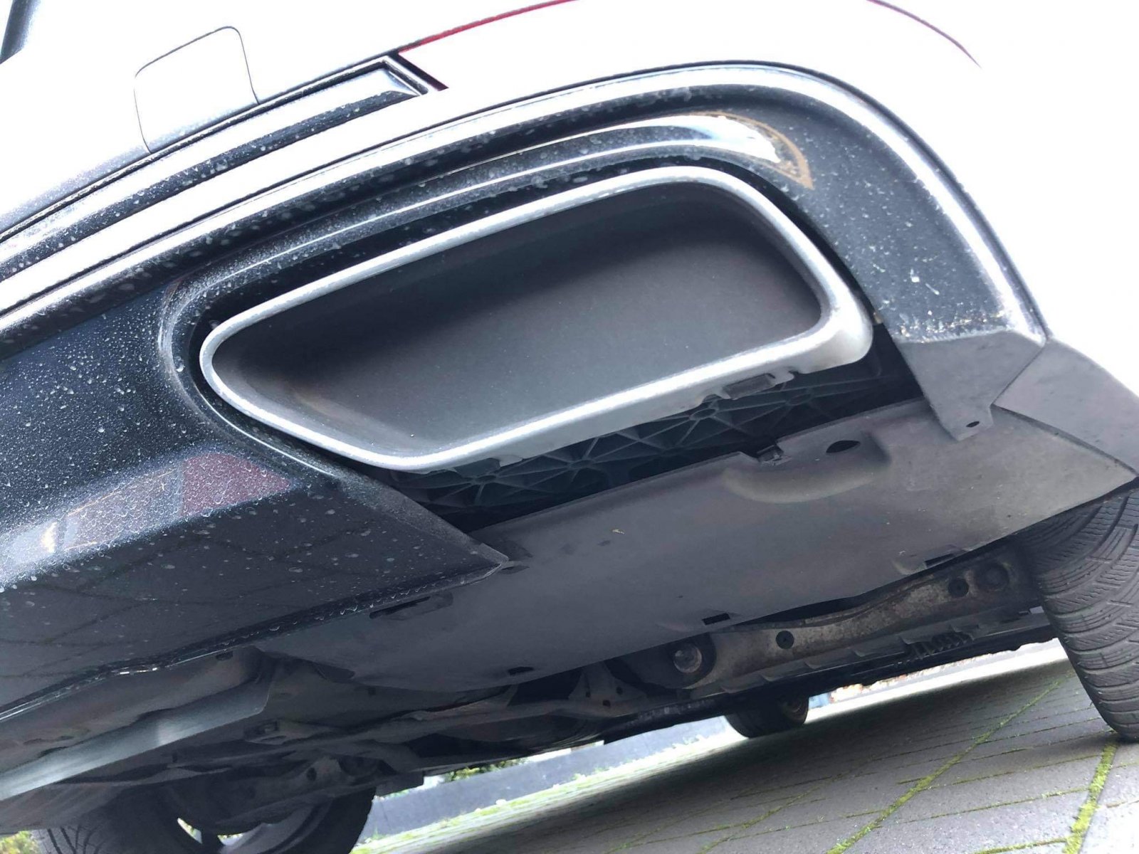

Witajcie. Odgrzeję troszeczkę temat, bo chodzi mi po głowie ten mod. Pierwsza kwestia - ponieważ nie mam s-line,  to muszę wymienić zderzak. Wydaje mi się,  że tak nie do końca pasuje każdy,  bo na zajęciach widziałem różne mocowania do błotnika. Reszta jest zrozumiała. Pozostaje wpasowanie końcówki rury do nowej. Czy możecie się wypowiedzieć na ten temat?
Do A4 b9 p&p są tylko dwa zderzaki zwykły i sline. Zarówno jeden i drugi ma te same mocowania. Reszta wcale nie jest tak zrozumiała ... bo w małym lifcie o ile dyfuzory dla pb i Tdi oczywiście dla odpowiedniego zderzaka są te same. To już końcówki wydechu są różne.

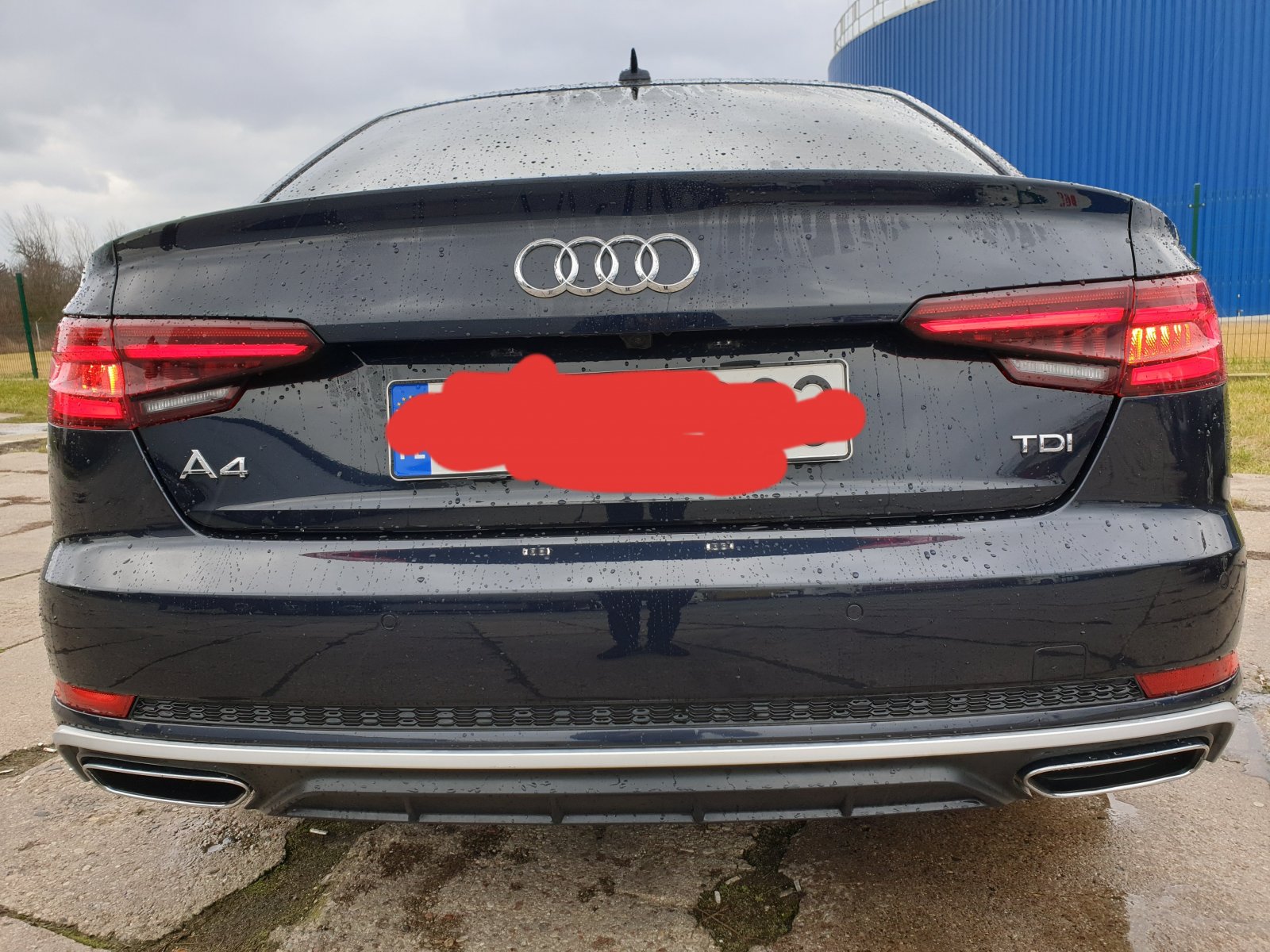

Moje zestawienie części dla zderzaka Sline z klekotem TDI
8W0807521S DYFUZOR S-LINE
8W0807347A LEWY ADAPTER
8W0807348B PRAWY ADAPTER
8W0253825F LEWA KOŃCÓWKA WYDECHU
8W0253826F PRAWA KOŃCÓWKA WYDECHU ślepak
