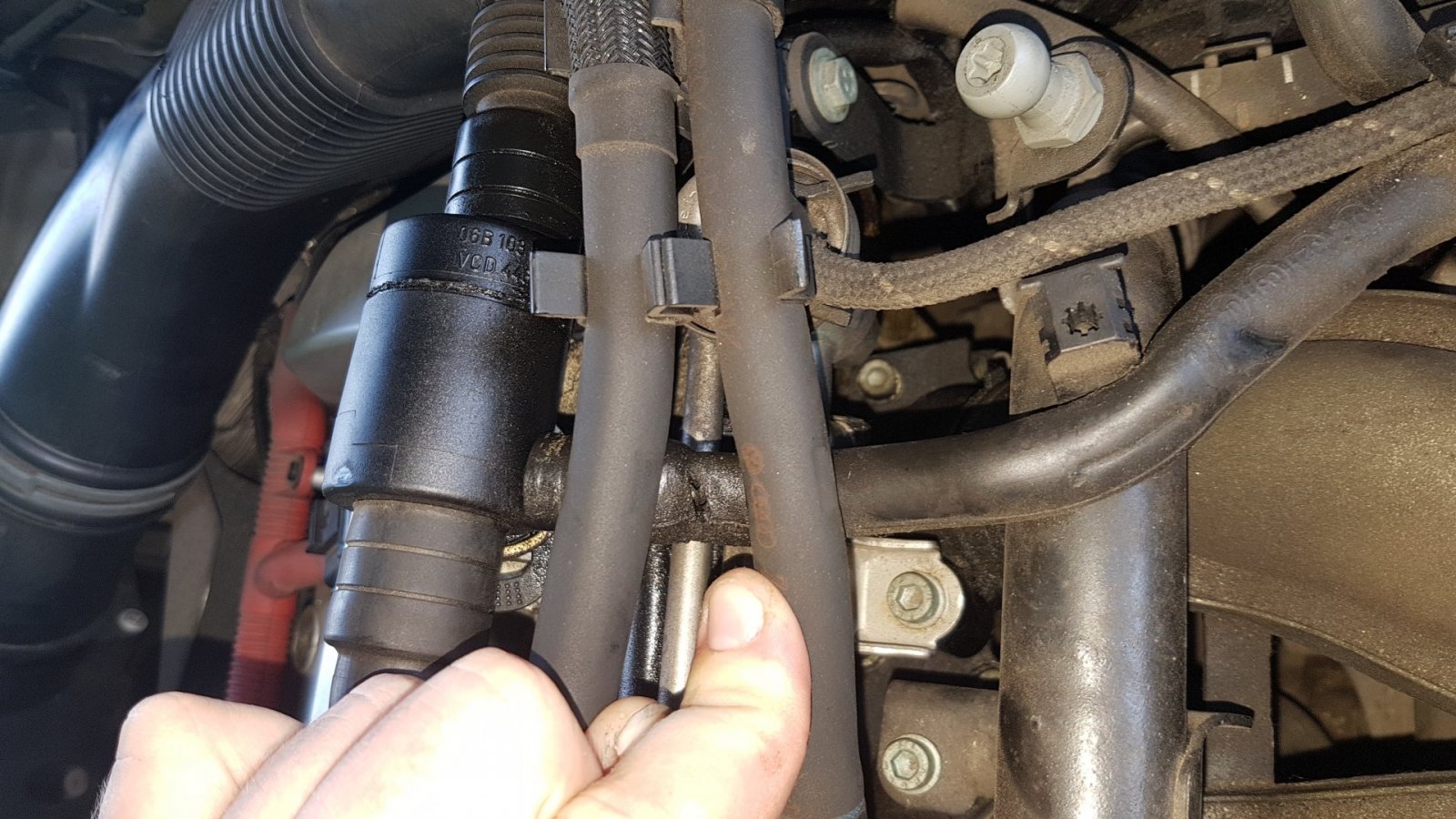

Cześć wszystkim. Dziś podczas cotygodniowego przeglądu silnika i płynów, po zdjęciu tej plastikowej pokrywy zauważyłem, że jeden wężyk ma dziurkę ( zrobiłem zdjęcie ). Od czego jest ten wężyk ? Dodam, że autko jeździ normalnie. Na zdjęciu widać, też plamę oleju, tak jakby olej leciał ale to leci chyba z tego trójnika bo jak dam palec pod ten trójnik to jest dużo oleju więc muszę go wymienić. Natomiast, co z tym wężykiem ? Profilaktycznie zakleiłem tą dziurkę taśmą izolacyjną. Czy ten wężyk to coś ważnego ?
Tak wężyk ten idzie to ezektora który steruje podcisnieniem , jak będzie dziura to będzie ssal lewe powietrze.
