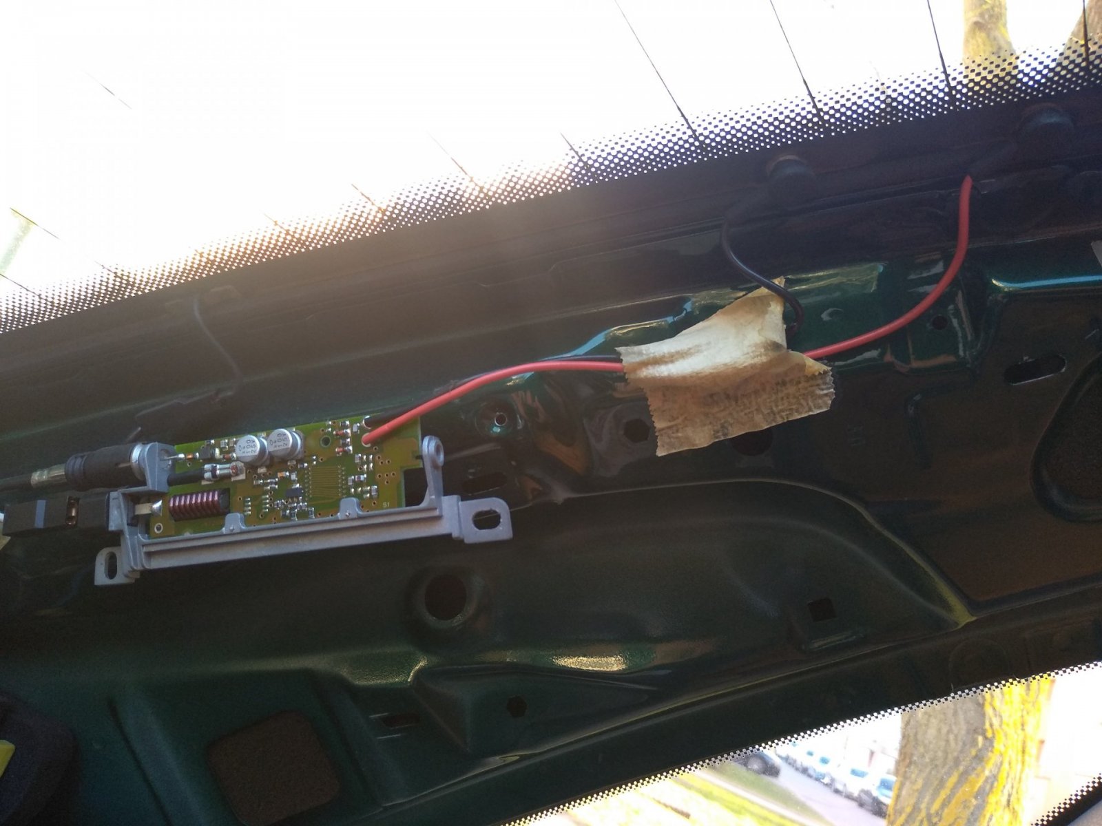

Mam problem z radiem Chorus, mianowicie słabo odbiera, trzeszczy i nie wyszukuje prawie żadnej stacji. Stwierdziłem że padł wzmacniacz. Aby to potwierdzić sprawdziłem czy kabel koncentryczny, który leci przez auto do wzmacniacza jest OK. W tym celu włożyłem kawałek druta w radio (w miejsce kabla antenowego) i zaczęło super odbierać. Następnie wetknąłem kabel z powrotem do radia i to samo zrobiłem na końcu koncentryka, przed wzmacniaczem, również zaczęło grać elegancko. Kupiłem drugi wzmacniacz (używkę) który po miesiącu padł.

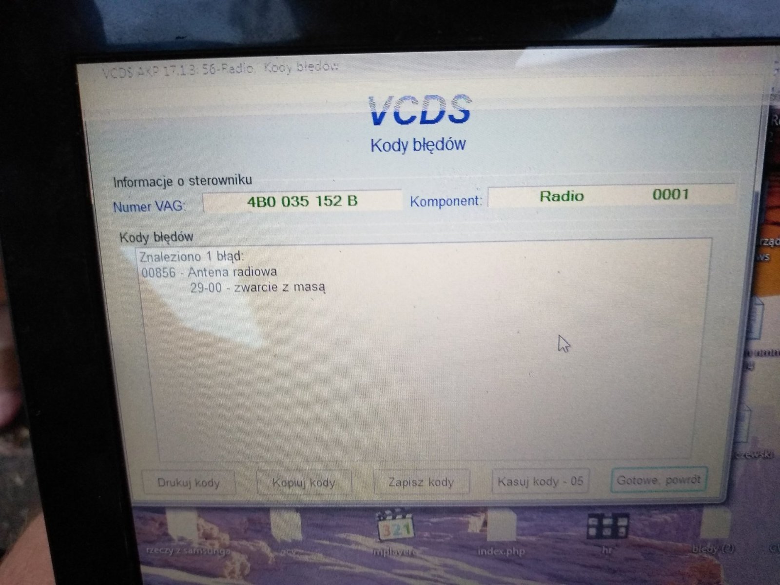

Podpiąłem kompa i wywaliło błąd 00856 - Antena radiowa, zwarcie z masą.
Gdzie szukać przyczyny?
Nikt nie pomoże? Jakie powinno być napięcie na zasilaniu wzmacniacza? Czy wkładając drut do koncentryka mogłem zrobić zwarcie/uszkodzić kabel antenowy?
