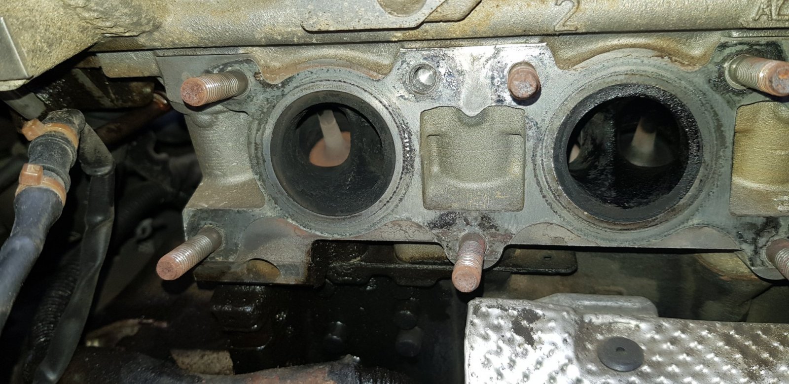

Potrzebuję pomocy aby zdiagnozować i wyeliminować problem z którym się zmagam w ostatnim czasie. Mianowicie auto (A4 B7 1,8T BFB) nie kopci w ogóle ani zaraz po odpaleniu ani podczas jazdy, jedynie raz na jakiś czas, może raz na jakieś 30 km, przeważnie jak przystanę na światłach potrafi puścić bąka, na tyle dużego, że z tyłu tworzy się zasłona dymna i świata nie widać, puści i po chwili przestaje kopcić i znowu spokój na jakiś czas. Kolor dymu jest niebieskawy, więc na pewno gdzieś musi dostawać olej na lewo. Obecnie turbo i kolektor zdjęte, widać na 2 komorach że uszczelniacze puszczają, ale to chyba nie jest tego typu objaw? Poniżej zdjęcia, prosiłbym o rady, gdzie szukać przyczyny.

Wciąż potrzebuję wskazówek... Nie obędzie się bez remontu góry silnika?
Zacznij od sprawdzenia odmy, jedyne co zrobisz sam,
Oraz masz olej za turbina?
