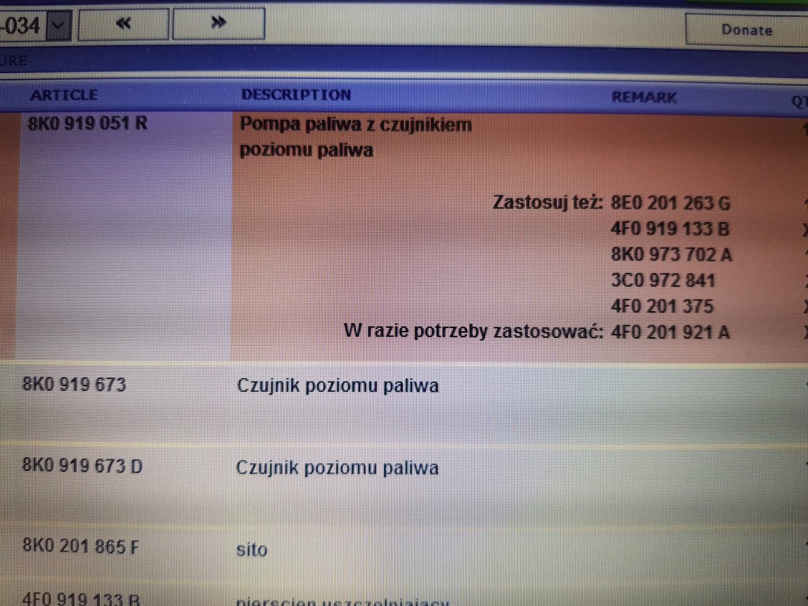

Kubcio Opublikowano 9 Sierpnia 2019 Opublikowano 9 Sierpnia 2019 (edytowane) Witam Poszukuje pompy paliwa o numerze 8K0.919. 051 R - taka obecnie zamontowana w samochodzie. Bardzo ciężko znaleźć pompe z oznaczeniem z literką "R" na końcu - ciąg początkowych znaków jest do znalezienia ale zamiast literki R są różne inne. Co to "R" oznacza i czy można zastosować pompe z inną literką na końcu. Auto: Audi A4 B8 2.0 TFSI 180KM rok 2010 Bardzo dziękuję za pomoc Edytowane 9 Sierpnia 2019 przez Kubcio
Wihajster Opublikowano 9 Sierpnia 2019 Opublikowano 9 Sierpnia 2019 1 godzinę temu, Kubcio napisał: Witam Poszukuje pompy paliwa o numerze 8K0.919. 051 R - taka obecnie zamontowana w samochodzie. Bardzo ciężko znaleźć pompe z oznaczeniem z literką "R" na końcu - ciąg początkowych znaków jest do znalezienia ale zamiast literki R są różne inne. Co to "R" oznacza i czy można zastosować pompe z inną literką na końcu. Auto: Audi A4 B8 2.0 TFSI 180KM rok 2010 Bardzo dziękuję za pomoc Pasuje jak widać wiele innych.
Kubcio Opublikowano 9 Sierpnia 2019 Autor Opublikowano 9 Sierpnia 2019 (edytowane) Bardzo Ci dziękuję za listę - sprawdziłem sobie po numerach części z listy i są to części do pompy np. pierścień uczelniajacy, nakrętka itp. Masz może listę dedykowanych zamienników dla całej kompletnej pompy paliwa. Bardzo dziękuję Edytowane 9 Sierpnia 2019 przez Kubcio
Wihajster Opublikowano 9 Sierpnia 2019 Opublikowano 9 Sierpnia 2019 21 minut temu, Kubcio napisał: Bardzo Ci dziękuję za listę - sprawdziłem sobie po numerach części z listy i są to części do pompy np. pierścień uczelniajacy, nakrętka itp. Masz może listę dedykowanych zamienników dla całej kompletnej pompy paliwa. Bardzo dziękuję 8K0 919. 051 G
Kubcio Opublikowano 9 Sierpnia 2019 Autor Opublikowano 9 Sierpnia 2019 (edytowane) 6 godzin temu, Wihajster napisał: 8K0 919. 051 G Przy tej pompie pisze ze pasuje do kodu silnika CDNB. Ja posiadam silnik CFKA i teraz nie wiem czy podejdzie pod mój silnik. Zamówię tą pompe i mam nadzieję że podejdzie pod mój silnik CFKA chyba że kolego masz jakieś inne lepsze info co za pompe powinienem zastosować. Jesteś jedyną osobą która podała mi numer zamiennika do mojej zabudowanej pompy 8K0 919 051R. W sklepach otrzymywalem tylko odpowiedź że nie ma zamienników do tej pompy i nie było, a jak im podawałem tą pompe z końcówką G co mi podałeś to mówią że nie jest to zamiennik pompy R i jedynie dostępne są oryginały. Dzięki za pomoc Edytowane 9 Sierpnia 2019 przez Kubcio
