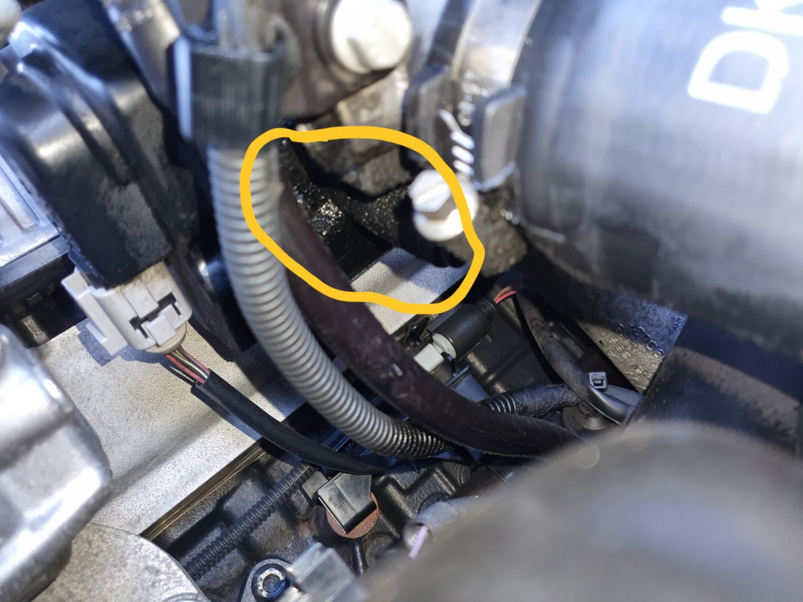

Witam ostatnio zauważyłem w okolicach turbiny znaczna ilość oleju. Umyłem silnik przejechałem kilkaset kilometrów i w jednym miejscu sie po ci. Czy to może oznaczać ze trzeba sie szykować do wymiany poniżej zdjecie
Witam. Poci sie z zaworu egr, obok jest przepustnica. Rozbiez je i umyj w srodku. Zajrzyj tez do elektroniki ponieważ tam też nie raz dostaje sie olej. Przy okazji czyszczenia mozesz wymienić oringi.
Egr podobno miał być zaslepinny. Wiec myślałem że to raczej turbo
W dolocie zawsze bedzie olej na ściankach węży przez odmę. Jak turbo bedzie puszczalo olej to bedzie on w intercoolerze. Jezeli egr jest zaślepiony to od strony spalin - z boku.

Czyli rozumiem, że mimo zaślepienia trzeba przeczyścić wymienić oringi i powinno być ok?
Tak
