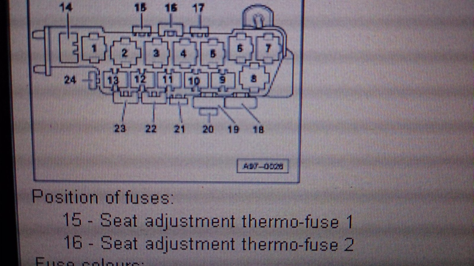

Witam wszystkich nie działa sterowanie odcinka lędźwiowego w a4b5 AJM avant. Ściągnąłem czerwone kostki pod fotelem i wgl nie ma tam prądu sprawdziłem bezpiecznik w żółtej oprawce jest prąd. Pytanie czy to sterowanie ma przekaźnik i gdzie on się znajduje jak jest oznaczony.?
Od bezpiecznika (16 - fotel kierowcy, 15-fotel pasażera) zasilanie idzie czerwonym przewodem do kostki czerwonej pod fotelem na pin nr 3. Masa jest na pinie nr 4. Za kostką do wlacznika lędźwi zasilanie idzie czerwono brązowym a masa żółtym przewodem.
