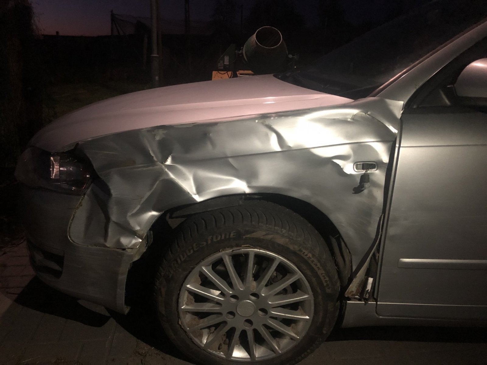

Witam mailem mały wypadek wpadłem do rowu i teraz moje autko wyglada jak na zdjęciu i teraz mam pytanie czy warto to naprawić i będzie można tym dalej jeździć czy będą siadać podzespoły jakieś czy raczej nie, czy najlepiej jest odrazu się go pozbyć. Proszę o szybka rade pozdrawiam
Kosmetyka,problem to jest gdy podłużnice dostaną i podłoga się skrzywi. U Ciebie tylko części blacharskie są uszkodzone.

A nie ma nic do rzeczy ze koło jest trochę cofnięte i trzeba było je ustawić, z tego tytułu może się coś dziać czy wystarczy to tylko zrobić i będzie okej?

Wahacze do sprawdzenia,prawdopodobnie banan dostał. Tam nie ustawia się zbyt wiele z przodu,a wahacze są z aluminium i mogą się pokrzywic przy mocniejszym uderzeniu.

Czyli naprawić i jeździć dalej sobie? :)
Oczywiście
