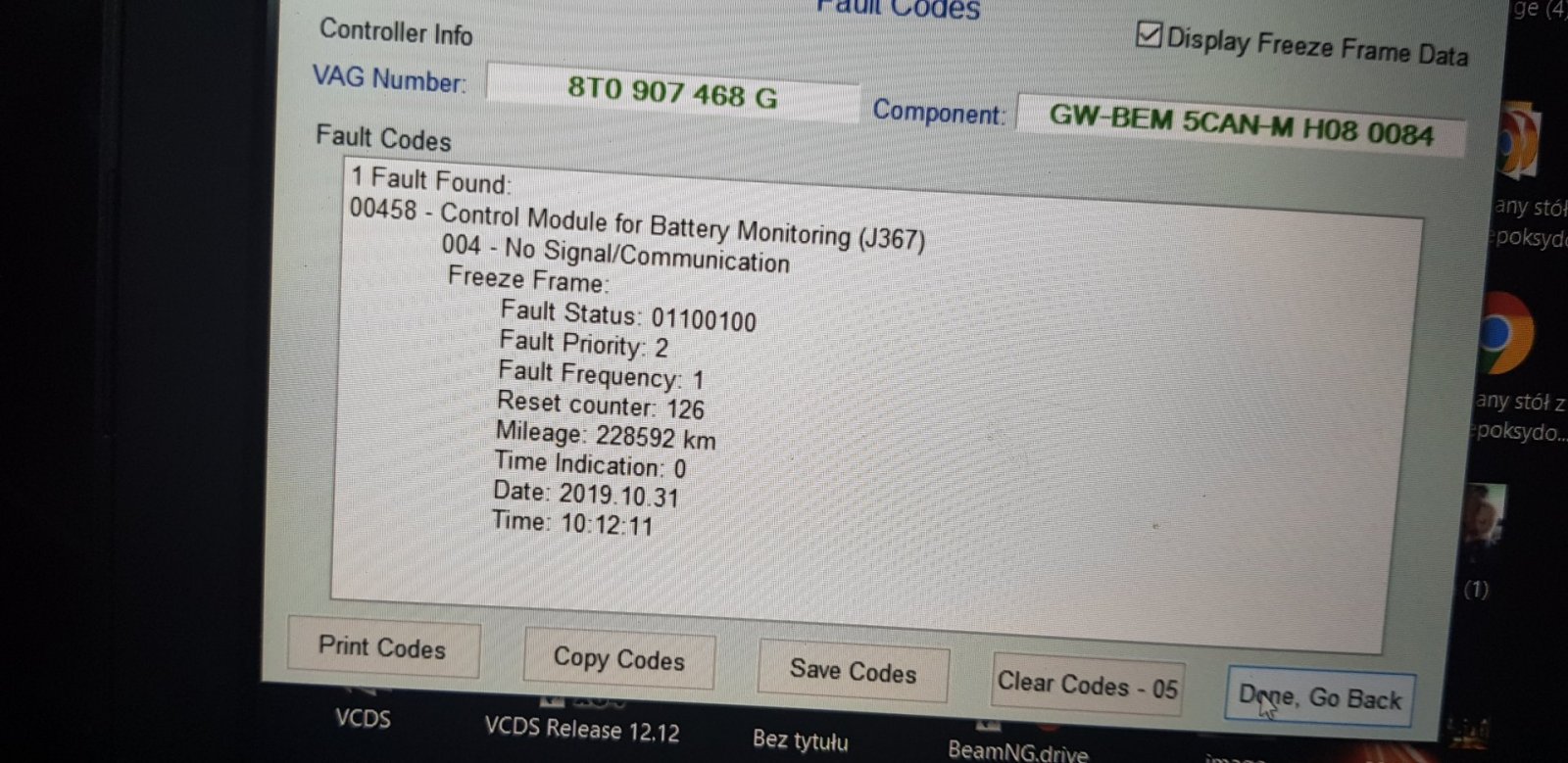

Witam. czytałem podobny temat ale nie wiem dalej jak to naprawić
Może ktoś mi napisać jak i co zakodować żeby to znikło próbowałem już z tym kanał adaptacji 012 (typ telefonu) ale go nie posiadam i sie nie łączy  nawet tak ze to odpada
Za jakoś godzinę wrzuce
Robię skan całego auta vcds i jest tam jakaś opcja zapisu w pliku ?
ok wszystko jest w pliku i ten sam błąd jest na 07 i 17
a ten błąd co jest na  09-Cent. Elect. -- Status: Malfunction 0010 to jest spowodowany włączeniem audi drive select
Log-ADI-228640km-142070mi-adi.txt
Narazie tylko dam takie zdj bo nic innego nie mam ?
Występuje na 07 i 17

01-Engine -- Status: OK 0000
03-ABS Brakes -- Status: OK 0000
04-Steering Angle -- Status: OK 0000
05-Acc/Start Auth. -- Status: OK 0000
07-Control Head -- Status: Malfunction 0010
08-Auto HVAC -- Status: OK 0000

1 Fault Found:
00003 - Control Module
            005 - No or Incorrect Basic Setting / Adaptation
             Freeze Frame:
                    Fault Status: 01100101
                    Fault Priority: 5
                    Fault Frequency: 1
                    Reset counter: 129
                    Mileage: 228744 km
                    Time Indication: 0
                    Date: 2019.11.02
                    Time: 10:17:54

1 Fault Found:
             Freeze Frame:
                    Fault Priority: 6
                    Fault Frequency: 1
                    Reset counter: 129
                    Mileage: 228744 km
                    Time Indication: 0
                    Date: 2019.11.02
                    Time: 10:17:55

Edytowane przez adioss995
pomoże ktos ?
a co cie niepokoi ?
w liczniku 17  trzeba ustawic odpowiednio przegłady serwisoowe
wystepuje bład SERVICE DUE na FIS ?
07  Blad  po PL MENU
O7 to z tego co wiem to od włączania ads
Właśnie na liczniku nic nie występuje żaden serwis i robiłem już sri reset czy jakoś tak i ręcznie też ustawiłem jakieś serwisy i dale to samo
