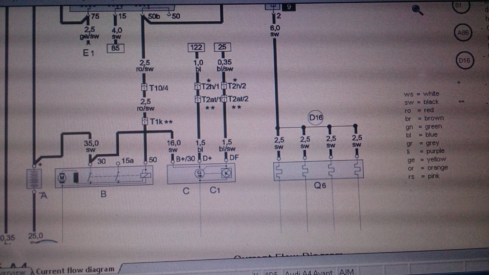

witam. ostatnio jadąc zaczęła mi migać kontrolka akumulatora. najbardziej dziwi mnie to że alternator wymieniałem 5 miesięcy temu, sprawdziłem wartości miernikiem, na akumulatorze 12,2, na włączonym silniku 14,2. akumulator nie jest pierwszej świeżości ma jakieś 5-6 lat. wskaźnikn ładowania na zegarach też pokazuje dobrze. co może być przyczyną
Do sprawdzenia niebieski przewód biegnący z altka do 10cio pinowej czarnej kostki (pin nr 1) w skrzynce ECU.
chodzi o tą kostkę z przewodem, która wychodzi od alternatora, dla mnie ten wykres to czarna magia.
Tak dwupinowa kostka wpieta w regulator
a czy po odłączeniu tej kostki od strony altka, kontrolka powinna przestać migać? u mnie miga dalej.
Po odpieciu kostki kontrolka będzie się świecić
Sprawdź po prostu czy piny są ok
a jak to zweryfikować? ich sprawność.
Wyżej napisałem jak idzie przewód. Miernik w łapę i sprawdzasz ciągłość
przewód o którym mówiłeś był uszkodzony (utleniony). wymiana pomogła, problem zginął. dzięki za pomoc Fazii.
